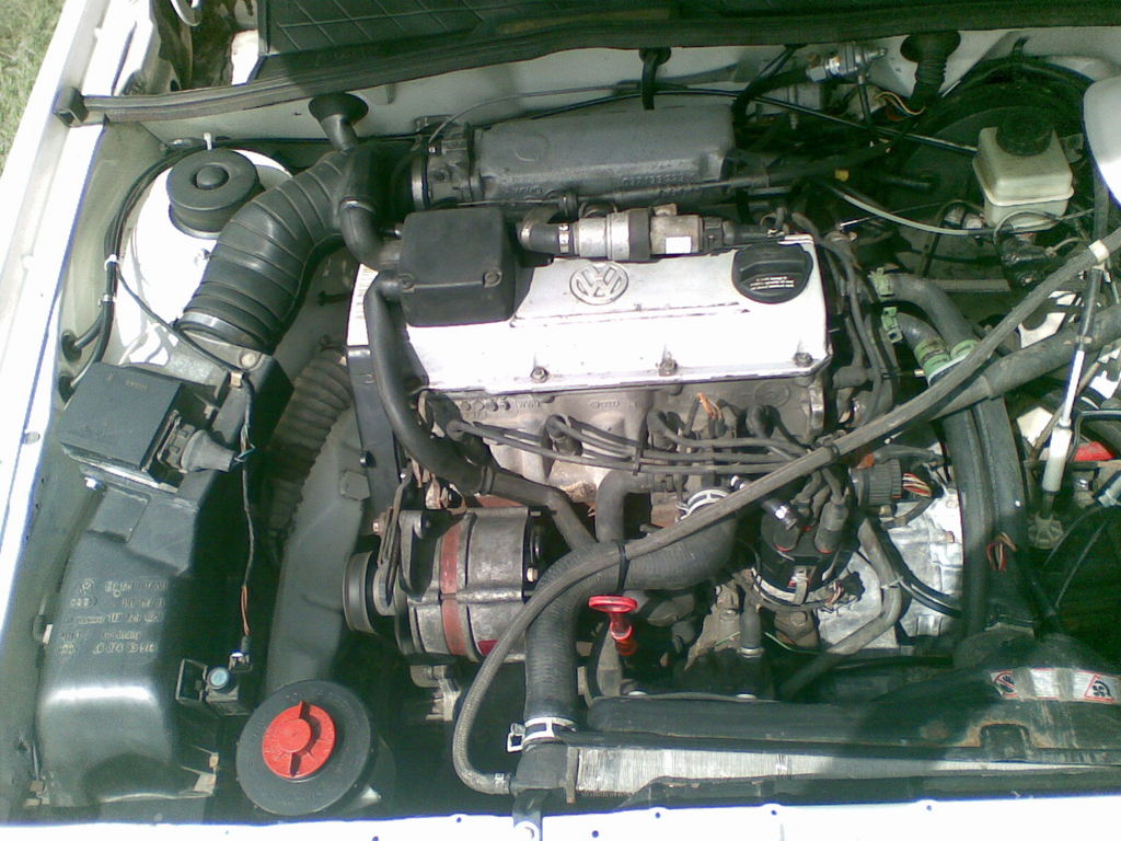

Hallo an alle,
ich hab ein Problem mit der Eintragung von meinem 2E Motor.Der Prüfer will ein Abgasgutachten.War im Vorfeld nie die Rede von. :feuer:
Hat jemand von euch da Erfahrungen?Oder einen 2E eingetragen? :help:
Gruß Olli

Schau mal hier unter Grenzwerte: http://de.wikipedia.org/wiki/Euro_2
"Euro 2 sowie die deutschen Normen D3 und D4 sind auf andere Kraftfahrzeugtypen ausdehnbar, die über eine identische Motor- und Getriebekombination (bis zu acht Prozent Abweichung bei der Übersetzung sind zulässig) verfügen. Bsp: wird als Prüffahrzeug ein Jetta I GLi mit dem 1,6 Liter 110PS EG Motor das Erreichen der Euro 2 Werte bescheinigt, gilt die auch für den Golf I GTi, das Golf I Cabrio GTI/GLi, den Scirocco I GTi/GLi, den Scirocco 2 GTi/GLi, den Passat I GLi und den Passat 2 GLi, sofern die genannten Fahrzeuge über den erwähnten EG-Motor verfügen."

Was hast du denn für ein Getriebe am 2E. Ist es vom Rocco, dann kann es wahrscheinlich an der geänderten Übersetzung liegen wie es GTX treffend beschrieb.
Ich musste an meinem ABF Umbau auch eine Übersetzung haben die zu den Serienwerten eines ABF Motors inkl. Getriebe und Abrollumfang passen. Dann sollte einer Eintragung nichts im Wege stehen. Wenn das auch nichts hilt, such dir einen anderen Prüfer. Das Abgasgutachten kostet schon mehr wie die komplette Eintragung.

Das Getriebe ist vom Spenderfahrzeug übernommen.war ein Toledo GTI.In meinem Gutachten für den Fächerkrümmer ist der 2e auch aufgeführt imTyp 53b.Ich war ja im Vorfeld auch da und hab die TÜV-Brieden ja gefragt wie es aussieht.Zur Antwort kam damals :Ja kein Problem,bau ein dann komm rum und fertig.Ich müßte theoretisch nichtmal die Bremsen ändern weil der GTI mit 112PS ja die gleiche hat wie der JH.
Werd wohl wirklich einen anderen Prüfer suchen.

Hi,
ich hatte eigendlich keine Probleme beim Tüv.
Er hat nur gemeckert das der Passat zu schwer wäre im gegensatz zum Scirocco
und ich die Euro 2 mit KLR nicht behalten kann wegen des Gewichtsunterschiedes.
Er kann deshalb nur Euro 1 eintragen.
Nachdem ich ihm gesagt hab das er im Golf 2 auch verbaut wurde, hat sich das
Gewichtsproblem erledigt und ich hab jetzt Euro 2 eingetragen.
Hab ein 4S Getriebe eingebaut und die Getriebedaten auf ner Exxel Tabelle mit der
vom Passat verglichen, da das Getriebe nicht sehr abweicht hatte ich da auch keine Probleme.
Wenn du gut vorbereitest zum Tüv gehst dann weiß der auch das du weißt was du
gemacht hast und es ist immer einfacher.
ich kann dir die Exxel (mit Links: Getrieberechner Abrollumfang usw.) per E-mal schicken, wenn du willst schick mir ne PN

scirocco power hat geschrieben:Aber mit dem 2E im 2er Golf hast ihn ja ganz schön veräppelt :hihi: . Wüsste jetzt nämlich nicht, dass es diese Kombi mal gab.
Upps, Golf 3 ???. :sorry: (ist leichter als der Passat)
Er hat nen Vergleichsfahrzeugbrief gesucht, gefunden und ihn zu den Akten gelegt.
Gruss: Freddy :wink:
