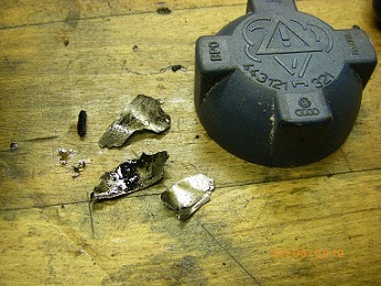

Moin zusammen,
habe am Wochenende einen 9A Motor zerlegt, der einen Motorschaden durch einen gerissenen Zahnriemen hat.
Den Block kann ich ohne Probleme oder Geräusche durchdrehen, den Kopf dagegen nur etwa 45°. Ist soweit auch klar, da werden die Ventile krumm sein.

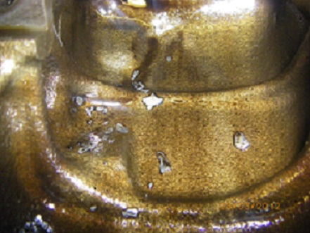

Beim zerlegen des Blocks sind mir dann einige etwa 0,3mm dicke Metallteile aufgefallen die im Block lagen.
Meine Frage ist nun an euch, was kann das sein? Offensichtlich ist nichts defekt. Alle Lagerschalen, Haupt und Pleuellager sowie die Nebenwellenlager sind i.O., Anlaufscheiben sind auch gut, Kolben und Ringe sind auch i.O. Nirgends etwas rausgebrochen. Es muss aber aus dem Block kommen, da einige Teile für die Ölkanäle zu groß sind.
Vielleicht habt ihr ja ne Idee dazu.
Gruß Michael

Bei meinem 16v waren es die Lagerschalen der Nebenwelle die teilweise zerbröselt sind.

Kenne ich auch,
beim Kumpel seinem 9A haben wir auch Reste der Lagerschalen der Nebenwelle inne Ölwanne jefunden. Neue Lagerschalen rein und dat Ding lief wieder. Glück gehabt!
Denke bei dir wird es das selbe Problem sein.

ganz klar ein Lager was sich verabschiedet hat...vielleicht auch schon viel früher ...
genau so sah es bei mir damals auch aus

So, habe den Maschinisten noch mal auf die Suche geschickt und siehe da, tatsächlich stammen die Metallteile aus den Lagerringen der Nebenwelle. Das habe ich im ersten Moment gar nicht bemerkt, da praktisch nur der Rand eies Lagers ausgebrochen ist.
