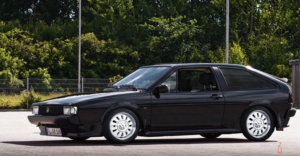

Hallo zusammen,
Ich habe mich verliebt.... ein 2tes mal.
(die erste Liebe war und ist mein Rocco) ;-)
Und zwar habe ich mich in die serienmäßige Felge des VW *white* UP! verliebt.
So jetzt zum örtlichen VW Händler und Preise und Maße erfragt.
Ergebniss:
Die Felge ist 6x16 groß, hat einen 100/4er LK und eine ET43
Diese ganze Konstellation soll in Verbindung mit einem neuem, strafferen Fahrwerk an meinen Rocco.
ET43 ... uijuijuii
Passt das am Federbein und der Bremse des GT2 mit JH Motor oder muss ich etwas machen/ändern, was ich gerne vermeiden würde zwecks Werterhalt und Rückbaumöglichkeit.
Die Fahrwerksfrage ist noch nicht abschliessend geklärt, weil er aktuell noch auf 40er Federn steht und ich das erst mal so probieren und möchte.
Jemand Erfahrungswerte parat?
Im Anhang ein schnelles Fake, wie ich es mir vorstelle.
Der Dateianhang Rocco-UP-Felgen-vorher-nachher.jpg existiert nicht mehr.

Mit festem Fahrwerk vorne, also kein Gewindefahrwerk wird es passen. Allerdings sieht die ET bescheiden aus. Denk mal über Spurplatten nach, mit denen Du vorne irgendwas im Bereich im ET 25 erreichst. Hinten ist es unproblematisch, sieht aber noch undschöner aus, weil die Felgen hinten dann optisch noch weiter innen stehen.

Also ET43 ist schon etwas hoch, drehen sollten sich die Räder wohl noch kanpp.
Ich selber habe die 6,5x16 BBS Felgen vom Golf 3(4) Cabrio drauf, die haben eine ET von 45.
Ich habe vorne 10mm pro Seite (effektive ET vorne 35), hinten 15mm pro Seite (effektive ET 30) Spurplatten untergelegt. Der TÜV hat es so eingetragen, daß ich die Felgen auch ohne Spurplatten verwenden kann.
Reifengröße 195/45 vorne, 205/45 hinten. Auto Serie ohne Tieferlegung und ohne Karosseriemodifikationen.
Mit ET25 kann es sein, daß an serienmäßigen Karosserien es schleift speziell mit Tieferlegung.
Mit den Bremsen sehe ich keine Probleme, weil die heutigen Bremsanlagen eh größer sind als damals und die Werksfelgen in der Regel viel Platz für Bremsen lassen.

Mit 6Zoll Breite wird es aber passen. Mit 7Zoll muß man bei ET 25 bördeln, das stimmt. Allerdings wird es nach innen hin auch gehen. Meine Tomason TN1 haben 7x16 mit ET 40. Mit normalen Stoßdämpfern und 215er Reifen wären vorne noch knapp 10mm Platz bis zum Dämpfer gewesen. Mit dem Gewindefahrwerk hätte ich mindestens 10er Platten gebraucht. Habe aber nun 15er verwendet.

Gefällt mir sehr gut, mal was erfrischend anderes. :sabber: :super:
Spurplatten sollten würd ich vorne 10er oder 15er nehmen, hinten 15er oder 20er.
Welchen Reifen gedenkst du zu fahren?
Bei der schmalen Felge würde ich zum 195/40/16 raten, der 195/45/16 würde auch noch gehen, aber optisch trifft das nicht meinen Geschmack.
Auf den Felgendimensionen würde sich auch der sehr schmale 165/40/16 von Nankang gut machen. Allerdings ist der Reifen für den Alltag ehr ungeeignet und dürfte nur sehr schwer eingetragen werden, zudem wirkt dieser ohne extreme Tieferlegung recht verloren in den Radhäusern.
Von daher würde ich den 195/40ern bevorzugen.
Aber dein Vorhaben gefällt mir sehr gut. Ich bin auf Bilder gespannt. :-)

Die Reifenbreite möchte ich nicht übertrieben kleiner als die Breite der Felge haben.
Diese Extreme hatte ich vor 10 Jahren bereits, 8 und 9 Zoll Breite Felgen mit den damals Standard 195 und 225er Decken drauf.
Ich möchte ein in sich stimmiges Erscheinungsbild, von Rad-Reifen-Radhaus erzielen.
Soll heißen, die Reifenflanke darf gerne senkrecht auf das Felgenhorn verlaufen,
daher denke ich, werden es wohl erstmal auch die Standardmaße von 185/50/16 werden. (Auch finanzielle Aspekte).
Später, mit Einzug des angepassten Fahrwerks, können dann auch neue Decken ins Haus kommen.
Das Rad soll harmonisch, nahezu glatt, sowohl vorne als auch hinten an der Karosse abschliessen,
aber dennoch soll der Wagen seine Alltagstauglichkeit bewahren.
Ebenso möchte ich, dass sich das Radhaus optisch sauber um die Lauffläche schmiegt.
(Wenn man von der Seite auf den Wagen guckt, soll man nicht unbedingt Kinder in der Lücke Rad/Radhaus verstecken können)
Ja, ein paar Kleinigkeiten muss ich da dann doch wohl beachten...
//Nachtrag: Jetzt gerade beim Nachrechnen erst bemerkt, die 185er Laufflächen wären dann ja doch eher Richtung Ballon.
6 Zoll Breite Felgen hiesse knapp was um die 165er Laufflächen. Aber die mit vernünftigen Flankenverhältnis zu bekommen ist sicher kaum machbar.
Und es bleibt die Frage der Fahrbarkeit im Alltag.

Nimms mir nicht übel, aber ich denke, Du solltest Dir diese Reifendimensionen direkt am Objekt ansehen. 195/50 auf einer 7" Felge besitzen gerade Flanken. 215er übrigens auch. Auf 6" Felgen könnte man ggf. nachsehen, gibt ja mehrere im Forum mit 6". Theoretisch müßtest Du die geeigneten Abrollumfänge einfach mal über einen Reifenrechner ausrechnen. Davon gibts eine Menge im Netz. Über den Daumen würde ich behaupten, das Du mit 185er Reifen und einer 40-45er Höhe schon ganz gut liegen dürftest, was die Optik angeht. Allerdings wird der Abrollumfang dann vlt nicht passend.
Meiner Meinung nach schauen zu schmale Reifen auf dem Wagen aus wie Spinnenbeine.
