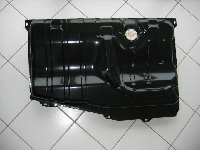

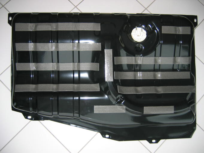

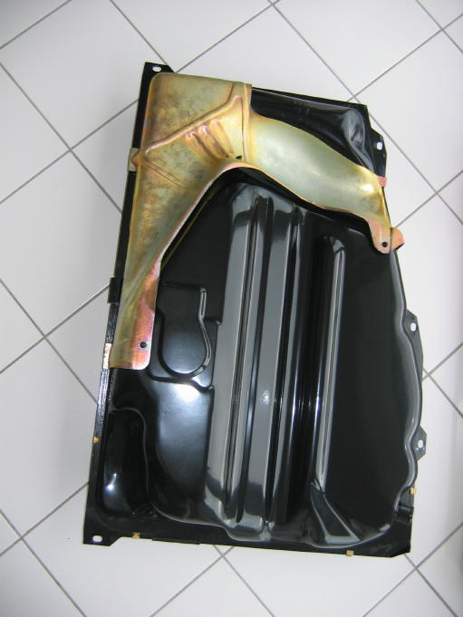

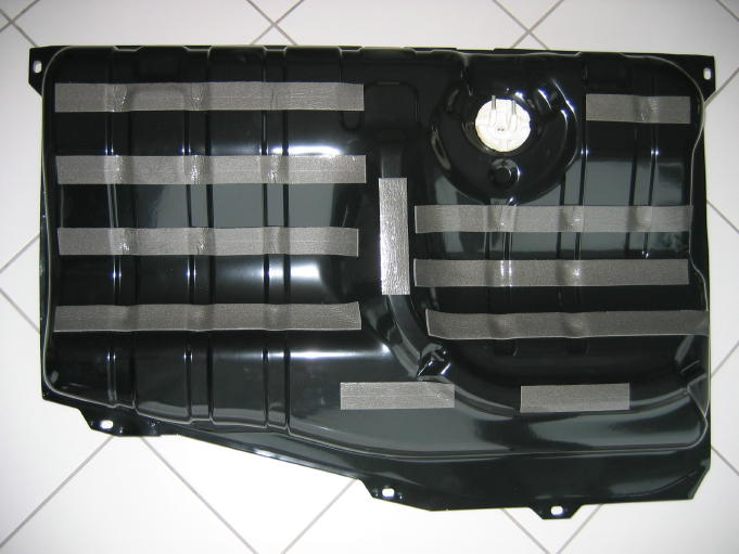

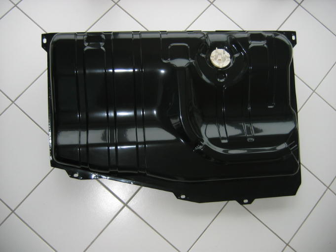

Wenn du die Achsen pulvern läßt, lass doch den Tank auch sandstrahlen und pulverbeschichten. Nach dem Beschichten die Sicke rundherum mit Hohlraum versiegeln und er ist wie neu. Sieht dann so aus.
Gunther
Gunther
