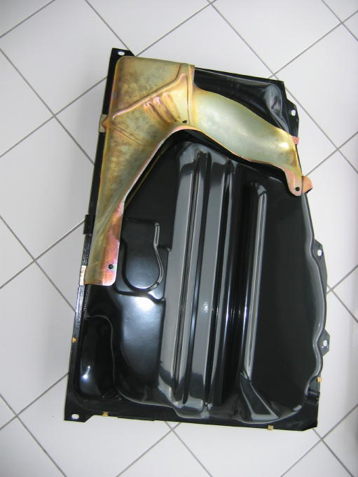

Wenn du die Achsen pulvern läßt, lass doch den Tank auch sandstrahlen und pulverbeschichten. Nach dem Beschichten die Sicke rundherum mit Hohlraum versiegeln und er ist wie neu. Sieht dann so aus.
Gunther
Gunther

Also meinen Tank kann ich definitiv nicht mehr verwenden,den um den Falz hat es zum Schluss schon den Sprit rausgedrückt.
Nach dem Strahlen wird da nicht viel übrig bleiben.
Der vom Dachboden muss erstmal begutachtet werden und ich hatte mir halt eigentlich einen neuen in den Kopf gesetzt.
