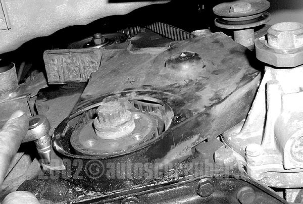

Hier gibts nochmal nen Bild von autoschruaber.de:
Der Dateianhang abdeckung_unten3.jpg existiert nicht mehr.
So sollte es dann aussehen wenn die Riemenscheibe ruter ist. Wie gesagt, über die Jahre gammelt die extrem fest :(
