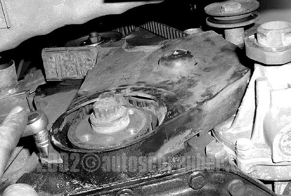

hey leute hört sich jetz vllt nen bissl komisch und blöd, aber sind gerade dabei den zahnriehmen zu wechslen bekommen aber nicht die
riehmenscheibe ab an der kurbelwelle!
habt ihr vllt nen trick oder tip????

Hhm,
laß mich überlegen. Die 4 Inbusschuraben hast du bereits gelöst?! dann mal mit nem Gummihammer etwas gegen die Riemenscheibe hämmern. Meine saß beim Wechsel so fest, da meinte man die wird durch die Dicke Mutter gehalten, war aber icht so. War einfach festgegagmemmelt.

Ja imbusschrauben sind los aber selbstnen normaler hammer oder erwärmen hilft nichts. wollten jetz mit nen großen schrauber versuchen mal sehen ob es was würd.

Hier gibts nochmal nen Bild von autoschruaber.de:
So sollte es dann aussehen wenn die Riemenscheibe ruter ist. Wie gesagt, über die Jahre gammelt die extrem fest :(

Die Scheibe wird nur von den vier Inbusschrauben gehalten.

Ah super danke haben es nun doch geschaff, zahnriehmen is nun ab
