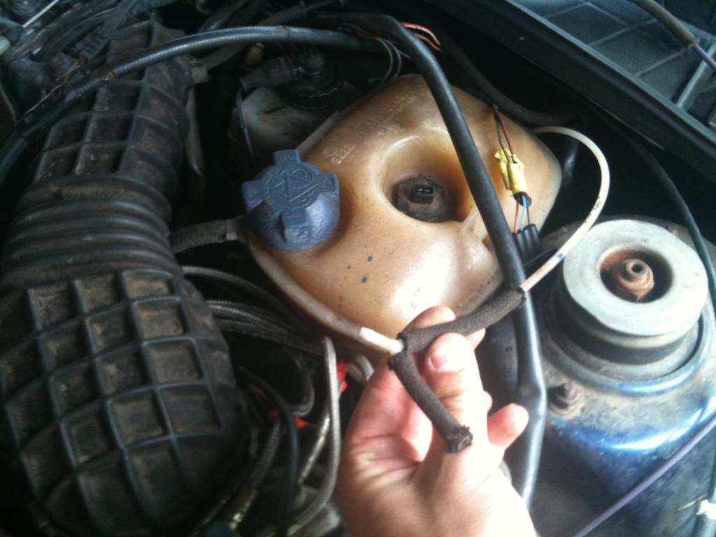

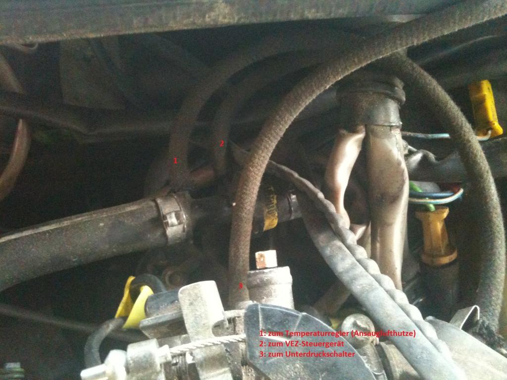

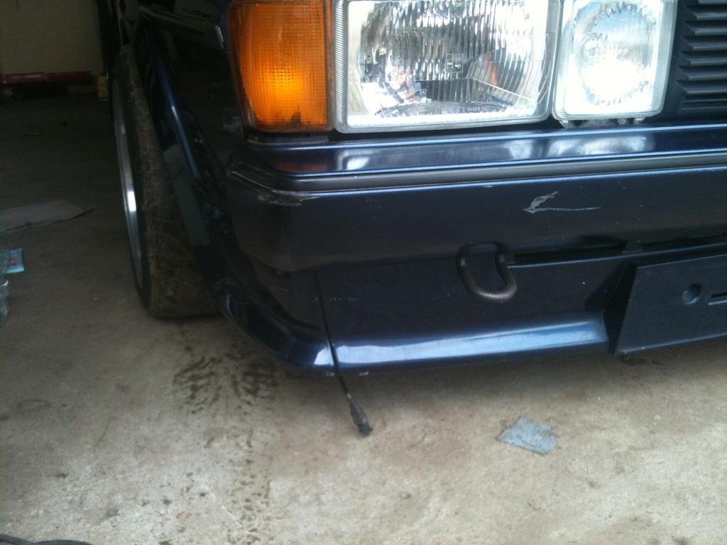

Habe hier mal eine paar Bildchen und die Frage wo die Leitungen hingehen. Genaue Beschreibung oder Bildchen wäre schön:
1. Wo geht Nr. 3 hin ? Wo liegt dieser "Unterdruckschalter", hab nichtmal eine Ahnung, was das ist ?
2. Es handelt sich hierbei um die Leitung von der MFA. Wohin geht diese ?
3. Was da so runter baumelt ist der Außentemperaturfühler. Wo wird dieser reingeklippst ?

Ich kann nur zu 3. sagen, dass da hinter/an der Stoßstange ne möglichkeit ist um den Fühler zu befestigen.

also zu 1 und 2. Was der UNterdruckschalter ist kann ich dir nicht sagen. Aber normal kannst du den Anschluß von der MFA an de Unterdruckschalter stecken. ;)
Den mit Unterdruckschalter konnte der Unterdrucksensor der MFA gemeint sein.

http://data.motor-talk.de/data/galleries/0/14/8908/15552015/unterdruckschl-uche-24600.jpg
Ist zwar vom Golf, aber sollte alle Deine Fragen beantworten!

Es gibt tatsächlich 2 Unterdruckschalter beim 16V KR. Ob es beim PL genau so ist, weis ich nicht. Der eine sitzt im Wasserfangkasten und hat einen 2 poligen Stecker. Der andere sitzt am Luftmengenmesser und ist der Drucksprungschalter für die Abmagerung im Schiebebetrieb.
Den aus Bild Nr. 2 kannst Du irgendwo bei den Steckern 1-3 aus bild 1 dazwischen braten. Der Unterdruck ist dort in allen Punkten gleich. Grundsätzlich dürfte der aber im Wasserfangkasten mit an den Schlauch angeschlossen sein, der an den dortigen Unterdruckschalter geht. Wie gesagt, einfach dazwischen klemmen.
Einer der Unterdruckschläuche, vermutlich der 3. aus Bild 1 geht, so der PL sowas hat, an den vorgenannten Drucksprungschalter für die Abmagerung bzw Schubabschaltung, der sich zwischen Kurbelgehäuseentlüftungsgedöns und Einspritzanlage befindet.
Im Prinzip ist es auch wirklich egal, welchen Schlauch Du wo anschließt. Der Unterdruck ist, wie gesagt, in allen Punkten gleich. Falls Du irgendwo verfälschte Ergebnisse mit den Schläuchen hast, die vom Brremskraftverstärker kommen, nimm einfach den anderen von der Drosselklappe. Das Problem bei den Schläuchen 1-2 aus Bild ist ist, dass sie eine pulsierende Welle erhalten, die von Zylinder 4 immer gegen das "Unterdruckentnahmeröhrchen" läuft. Sitzt ja dem Schwingrohr fast exakt gegenüber. Daher auch der Hinweis, das die Leitung 3 aus Bild 1 am ehesten an den Drucksprungschalter sollte.
