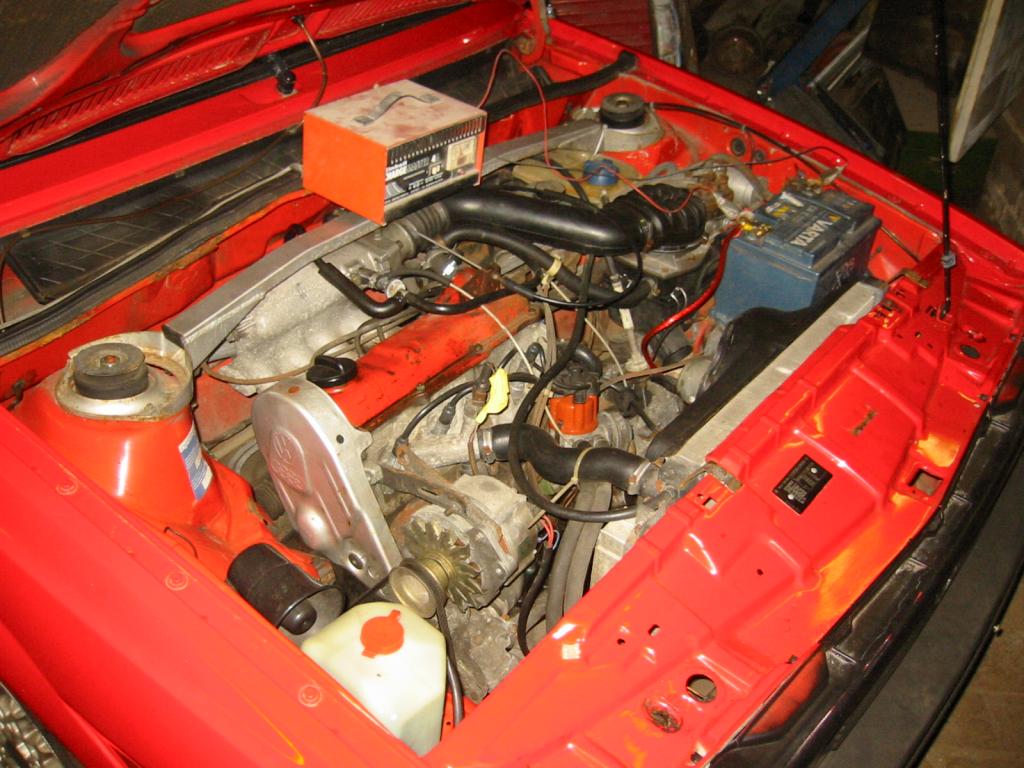

Moin,
mein 81er Rocco mit EG Motor ist seit 2002 abgemeldet und nur sporadisch gelaufen.
Er springt an und läuft, ist aber ziemlich unruhig im Leerlauf. Lt. Vorbesitzer ist da eine scharfe Nocke drin, es ist aber nicht bekannt was für eine.
Ich bin mit dem Auto außer auf den Trailer rauf, noch nicht gefahren.
Ich habe das Gefühl, daß der ziemlich fett läuft, da er nach dem Gasgeben nur träge von der Drehzahl runter geht, und es stinkt nach Abgas. Kenne ich von meinen Vergaserautos.
Was kann ich als K-Jetronic Laie überprüfen ? Gibt es bei der Einspritzung irgendwelche Standartsachen, die ich mal prüfen könnte/sollte bevor ich dem Guten das erste mal richtig ins Kreuz trete !? Dafür ist er ja schließlich da.
Vielleicht habt Ihr ein paar Tipps für mich.

bevor du da irgendwen ins kreuz tritts,würd ich als allererstes mal öl und ölfilter wechseln,benzinfilter wäre auch nicht verkehrt.
dann mal volltanken, und erstmal behutsam mit ihm umgehen. zahnriemen würd ich auch wechseln.
das er n scheiß leerlauf hat könnte schon an ner scharfen welle liegen.
ich würd sonst erstmal beobachten wie er sich weiterhin verhält nachdem du die sachen gemacht hast,und erstmal nix an der einspritze fummeln. ansonsten suche benutzen und jetzt helf ich mir selbst buch kaufen.
viel spaß mit dem hobel
ps,ist der mengenteiler so vergammelt , oder das bild so schlecht?
... war klar, mach ich doch auch ;)
Fummeln tu ich da nix weiter. Der sollte potent genug sein.
Mengenteiler, der sieht tatsächlich so aus.
