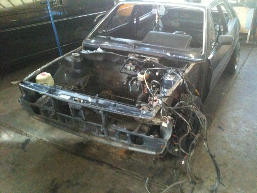

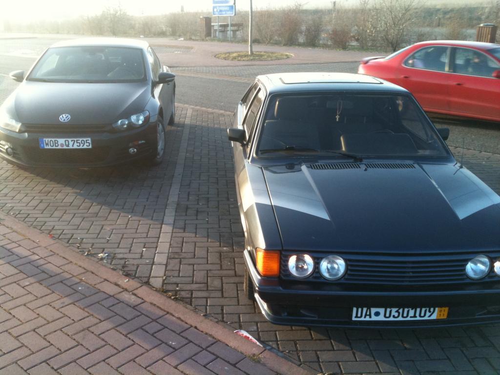

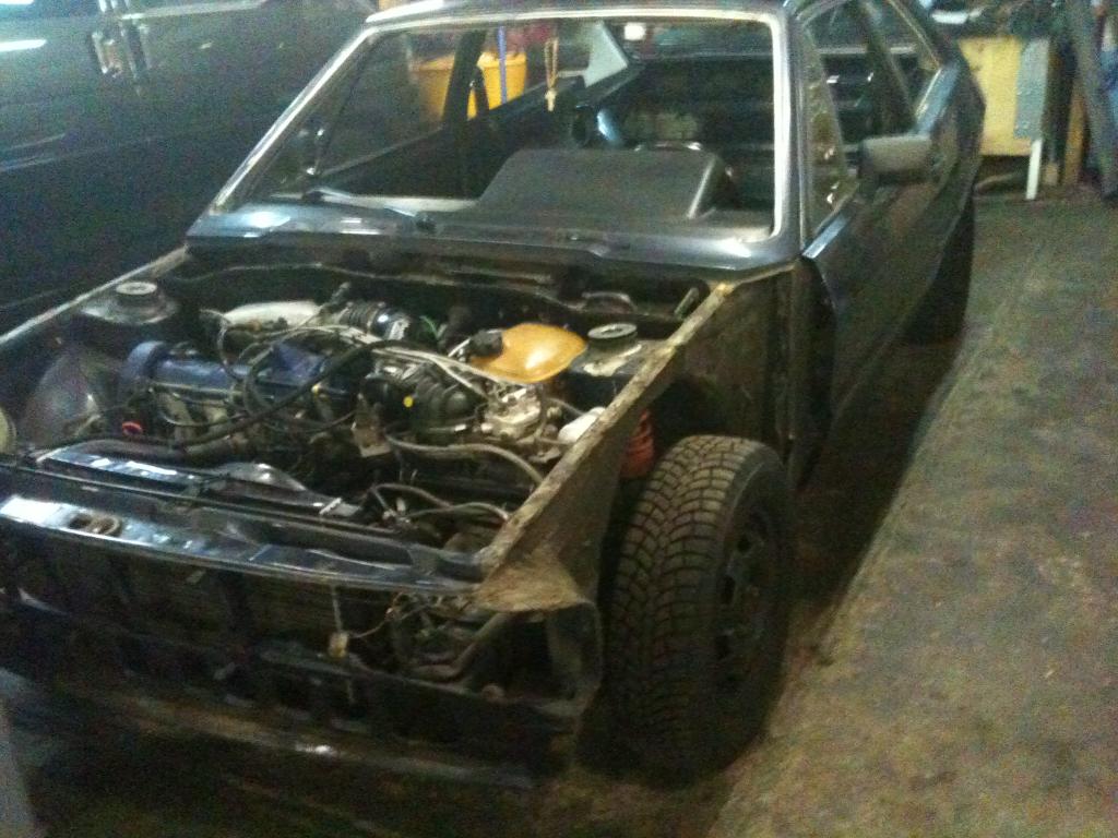

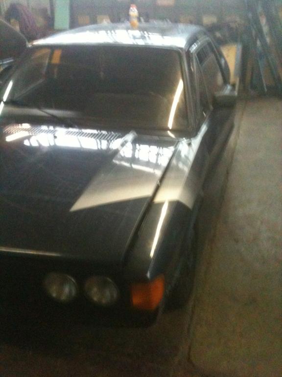

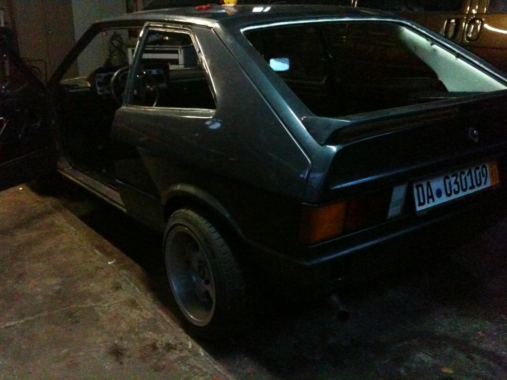

Ich bin Toni, 25 Jahre, aus Chemnitz/Sachsen. Ich les schon ne ganze Weile hier im Forum mit und naja, jetzt wurde es langsam auch mal Zeit, mich hier anzumelden.
Hab mir Ende Januar 2011 einen 1er Rocco zugelegt. Eigentlich in wirklich gutem Zustand, dachte ich damals ;)
Es war ein 79er Rocco GLi, mit Zender Spoilerpaket ringsherum, Motor auf PF (1.8l 107PS) umgebaut, Sitze aus nem 2er Rocco. Sonst alles original. Abgesehen vom Lack :)

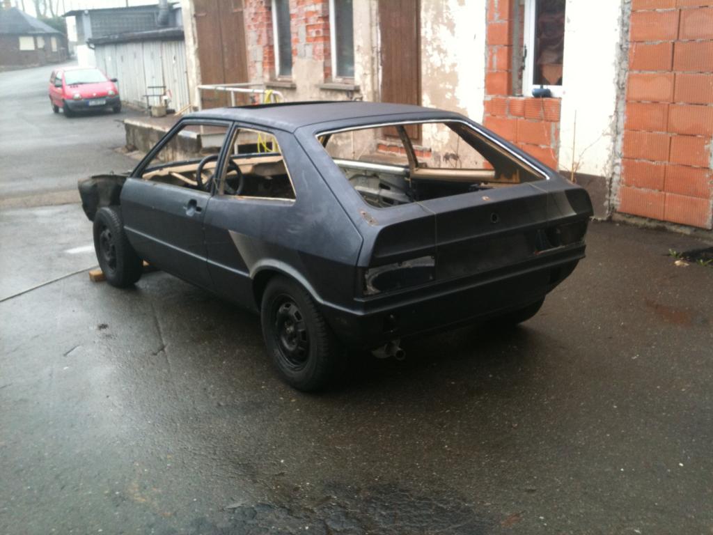

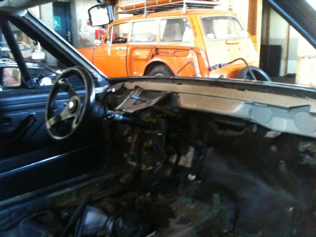

Seitdem ist schon ne Menge passiert. Bis auf die letzte Schraube hab ich ihn komplett zerlegt. Das führte zu einigen Schreckensmomenten ;) Rost hatte er am Ende an sämtlichen Befestigungspunkten vom Spoilerpaket (was natürlich auch nicht wieder ran kommt), am hinteren rechten Radhaus innen hinterm Tankrohr, Schweller rechts, Windleitblech rechts, Endspitzen und etwas an den Kotflügeln. Dazu kommen dann noch einige kleine rostige Stellen, die jedoch ohne Schweißarbeiten auskommen.

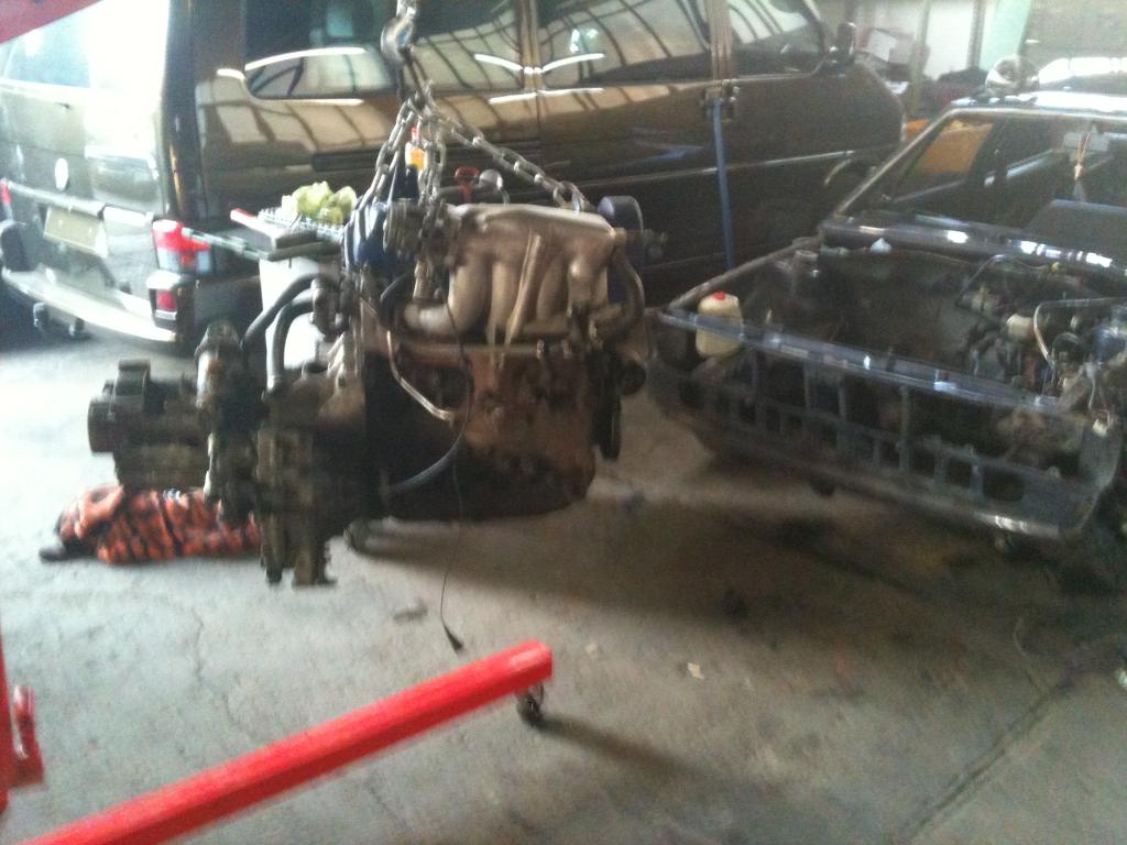

Hinterachse und Tank sind schon gestrahlt und neu gelackt, die Karosse ist auch gerade beim Lackierer (VIPERNGRÜN :)), drum bin ich gerade überm Motor.

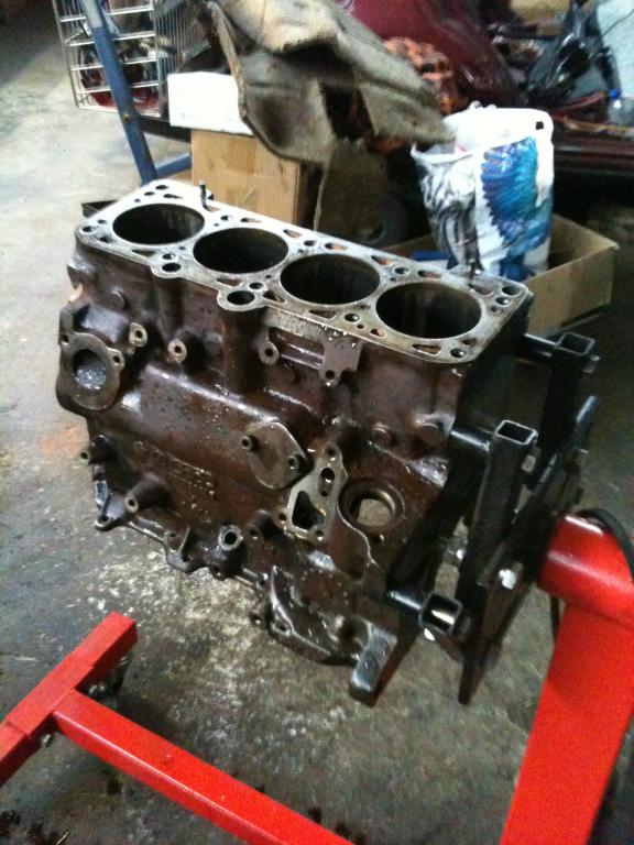

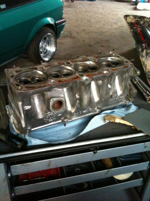

Alles zerlegt, Kurbelwelle hat extreme Riefen, Lager natürlich auch. Pleuellager hinüber, Kolbenringe + Laufbuchsen i.O., Nockenwelle eingelaufen, der Rest passt :) Hab zum Glück noch einen 2H als Ersatzteilspender rumliegen !
Kopf und Rumpf sind gerade beim Planen, und den ganzen Anbauteilen verhelf ich jetzt zu neuem Glanz ;) Mit Flex und Drahtigel und hier und da etwas Lack...
Achja, ziel sollte am Ende ein weitgehend originaler 1er Rocco in Viperngrün, nur eben mit 1.8er Motor (evtl mit Webern) sein. Da fehlts halt noch an vielen Teilen, aber das wird schon nach und nach. Innenausstattung z.b.
Ja, ich denke, das reicht als kleine Vorstellung ;);) Zum Schluss gibts noch ein paar Bilder ...

Hallo und Willkommen aus Bad Tölz
Schöner 1er bis auf das Glasdach

Hallo Toni,
Herzlich Willkommen bei uns hier!
Ansonsten sieht der Rocco ja noch echt fit aus!
Bin mal auf weitere Bilder gespannt!

Ja, ich weiß.... Das Glasdach ... Drum war er auch etwas günstiger. Aber es rostet dort zum Glück schonmal nix. Dach zu machen ist so ne Sache... Ich selbst mach es auf keinen Fall. Hab keine Lust, dass es mir die ganze Dachhaut verzieht. Will aber nochmal meinen Lackierer fragen ob er sich der Sache annehmen würde. Will es ja auch am liebsten weg haben :)

Die Substanz sieht doch noch gut aus , und das was du da aufgezählt hast sind die üblichen stellen beim 1 er . also völlig normal . Es gibt deutlich schlimmere Exemplare . Meiner gehörte zu dieser Kategorie .
