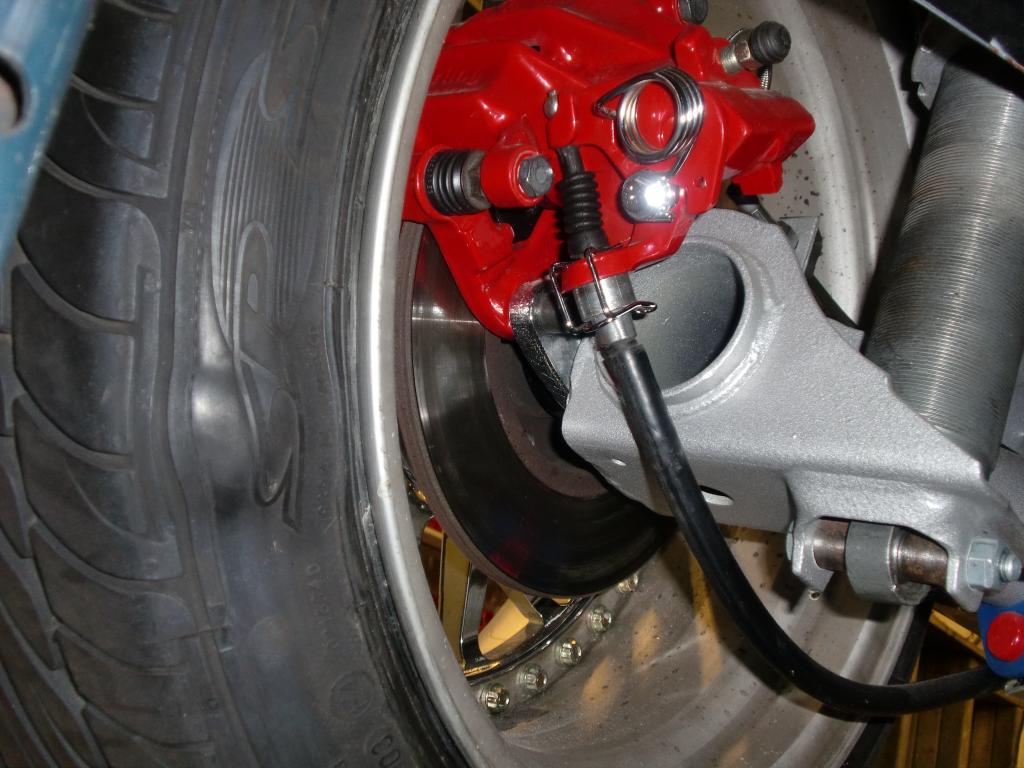

fette Beule am Reifenes kann nur ein geben hat geschrieben:meine 38 sind so verbaut
'93 Corrado VR6, 216.000km

Girling 38 "falsch" herum montiert Feder oben, richtig herum, Feder unten.
Für eine einfache Montage, aber aufwendige Entlüftung werden die falsch herum montiert. Habe ich auch so. Besser ists natürlich einen Halter schweißen und den richtig herum zu montieren.
BTW, an die "richtig herum Bauer". Was für ein Bremsrohr habt ihr verbaut? Das massive Bremsrohr ist ja normal zu lang wenn man es oben herum verlegt, habt ihr das einfach in einer Art "Wellenform" verlegt oder ein kürzeres Rohr verwendet?
Gruß Chirstian

AW: Girling 38
Einfach das Rohr ein Stück kürzen, neu bördeln und am selbst angepunkteten Halter oben befestigen.

Na, und wie will man das neu bördeln ohne Spezialwerkzeug?Stephan L. hat geschrieben:Einfach das Rohr ein Stück kürzen, neu bördeln und am selbst angepunkteten Halter oben befestigen.
Habe noch 2 nagelneue Bremsrohre Zuhause . Liegen zwar schon 10 Jahre im Keller, aber das macht ja nix.
- Beiträge: 12709
AW: Girling 38
Hast du keinen Kumpel oder so, der in einer Werkstatt arbeitet und so ein Gerät ausliehen kann? Ggf. kannst du Dir Bremsrohr besorgen, die Länge ausmessen, und dann in einer Werkstatt bördeln lassen. Dabei die Leitung lieber 3-4cm zu lang belassen.
