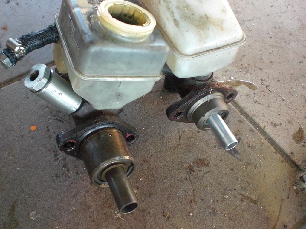

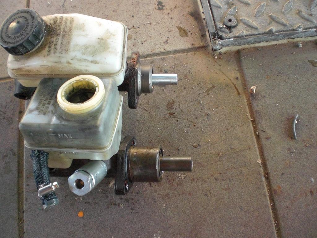

ich wollte einen 22er HBZ auf einen BKV ausm 86er SC2 montieren.
Leider scheint der HBZ zu weit in den BKV hineinzuragen. Das führt dazu, dass er schon beim montieren komplett gedrückt (gebremst) ist, obwohl die Druckstange vom BKV noch ganz hinten anliegt.
Gibt es verschiedene HBZs bzw. verschiedene BKVs bezüglich der Einbautiefe zueinander??
Vergleichsweise habe ich aus einem Sc1 GL einen HBZ demontiert. Dieser ist kürzer und würde problemlos passen. Gibts auch nen 22er, der diese Anschlussmaße zum BKV hat?
Auf dem Bild sind beide HBZ nebeneinander dargestellt. Wie gesagt, der kürzere passt in den BKV, der längere nicht. vllt hat auch jemand ein Foto von nem 22er HBZ zur Hand der definitiv beim Scirocco passt...

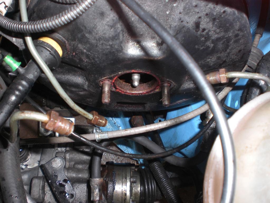

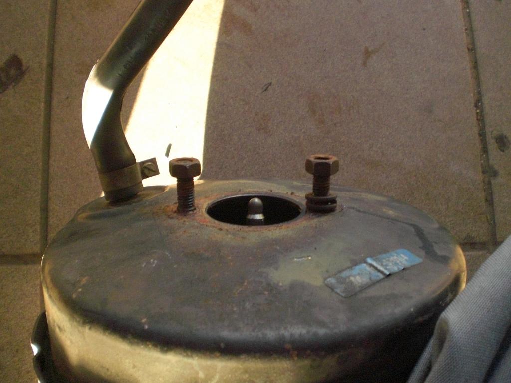

hier noch ein Bild von meinem BKV vom 2er und von dem vom 1er. Die sind an der beschriebenen Stelle soweit identisch..

wenn die Druckstange 20mm im Gehäuse steht würde es passen! Danke für die Info! Dann weiß ich jetzt definitiv dass es am BKV liegt.
Der den ich drin hab, ist aus meinem alten 86er GTX (90PS). Und die Druckstange steht - wie oben auf den Bildern schön zu sehen - ziemlich exakt eben mit dem Gehäuse.
Mit der Bj.-Angabe wäre ich daher vorsichtig... (nur als Tipp).
Hmm, dann muss wohl oder übel der BKV wieder raus... Blöde Arbeit - Fingerknoten..
