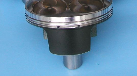

Hab da gerade ein Stück aus einer 1,8t Ölwanne gefischt und frag mich jetzt was das ist. Der motor läuft noch, macht aber klack klack klack. Das teil ist ca. 4cm lang und 2cm hoch und hat ca eine dicke von 4mm und ist leicht krumm.
ich tippe auf ein Stück vom kolben.
was meint ihr??

Tippe ich auch. Was auch sonst ;-) . Zeit für Schmiedekolben.

ja steht da. ich kann mir das aber nicht vorstellen das da kolben is. ich kann mir die streifen an dem teil nicht erklären. so sieht doch kein kolben ausenrum aus oder??

Kann ich mir schon vorstellen, dass das evtl. was vom Kolben ist. Ist´s Guss oder ähnliches? Und die Streifen / Rillen könnt ich mir vorstellen, dass die nen Ölschmierfilm halten sollen. :noidea:

Doch, das könnte der Bereich sein, wo so ne Art Gleitbeschichtung drauf ist. Dürfte vom unteren Kolbenende sein (Kolbenhemd). Die sind doch auf Maß gedreht.

Stellt sich nur die Frage warum ist das Stück nicht mehr dort ist ,wo es eigentlich hingehört!

naja kann schon sein was ihr da sagt ja. mich wunderts das der noch läuft.
naja dann hat da ein kolben ein bischen gezwickt. :)

Ja, würde auch sagen, daß diese Streifen vom Drehen des Kolbens bei der Kolbenherstellung sind.

Wenn´s dann vom Kolbenhemd :lol: ist, dann kann ich mir auch gut vorstellen, dass das "klack-klack-klack" von nem kippelden Kolben kommt, weil dem ja dann dadurch ein Teil seiner Führung fehlt.
