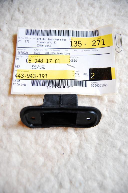

bei den 2er Sciroccos steht es um die Kennzeichenleuchten oft recht schlecht. Die Fassungen rosten, es rostet das Blech der Heckklappe an den Löchern der Schrauben und die braune Pest verdreckt die (Plastik-)Gläser.
Um den konzeptionellen Nachteil der Scirocco-Teile zu lösen haben bereits einige aus dem Forum Teile vom Audi B3 verwendet. Ich habe mich darauf verlassen und heute umgebaut. Der Umbau ist Plug&Play
Vorteil dieser Variante ist, dass es eine Dichtung für die Kennzeichenleuchten gibt. Damit kann dem Feuchtigkeitsproblem ein wenig Einhalt geboten werden.
Nimmt man auch die (Plastik-)Gläser von Audi, bekommt man schönere als die Originalen.
Teilenummer Dichtung:
443-943-191
Einzelpreis (20.09.2010): 2,55€ exkl. Mwst

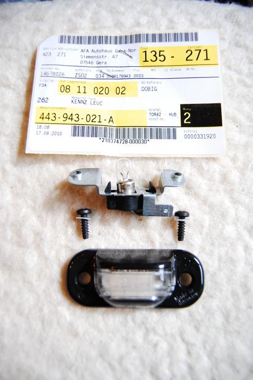

Teilenummer Glas-Set (mit Fassung inkl. Leuchtmittel, Schrauben mit Dichtring, schwarzem Glas):
443-943-021-A
Einzelpreis (20.09.2010): 8,60€ exkl. Mwst.
Es lohnt sich in jedemfall auch nur die Dichtungen einzubauen, wenn der Rest noch i.O. ist. Es passt alles zueinander.
Bilder von den Teilen sind dem Beitrag angehängt.

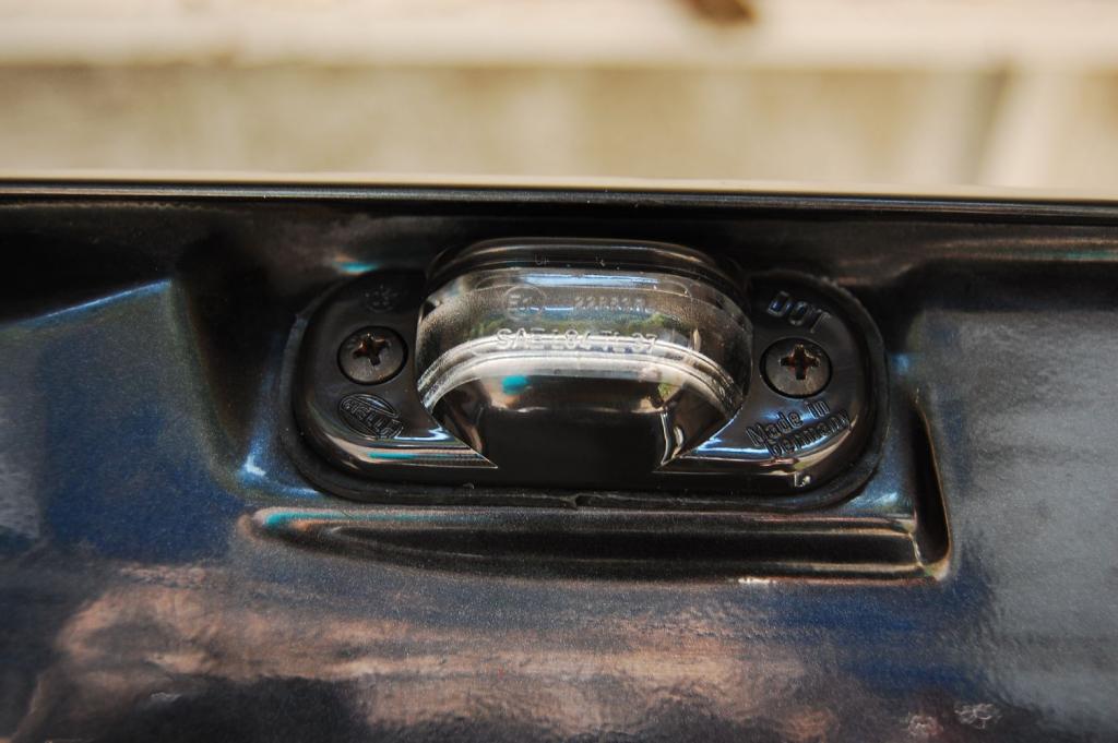

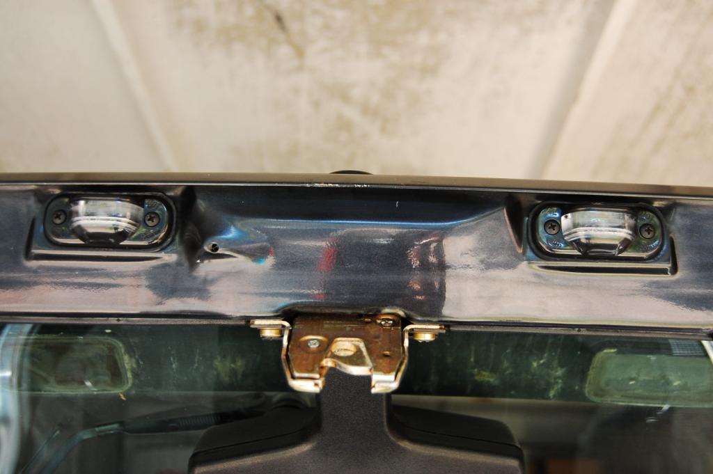

Im Anhang gibts Bilder im eingebauten Zustand.

Vorgestern bestellt und heute eingebaut. Sieht wirklich sehr schick aus.
