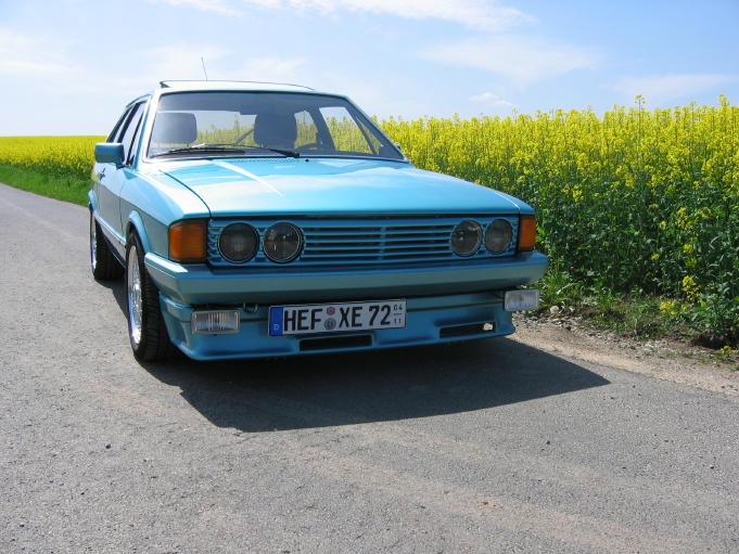

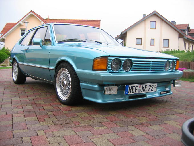

Oli, ich fahre BBS RM 012, ist eine 6.5 x 15 mit ET 33. Da braucht es keine Karroseriearbeiten.

gehen denn 7 oder 7,5 auch oder ist das dann schon scheiße? wird eh ne schwierige sache werden möcht eigentlich bbs rs fahren die achse bau ich allerdings auf 5x100 um und in der größe gibts die bbs rs schon wieder selten bis garnicht deswegen währen 7,5 ideal den die gibts noch ohne probs! hast du mal ein bild von deinen??? @Dr G60

hinten geht schon noch ein wenig mehr, aber vorne wird es dann wohl eng, kommt halt auch auf die ET der Felge an und wie tief er soll.

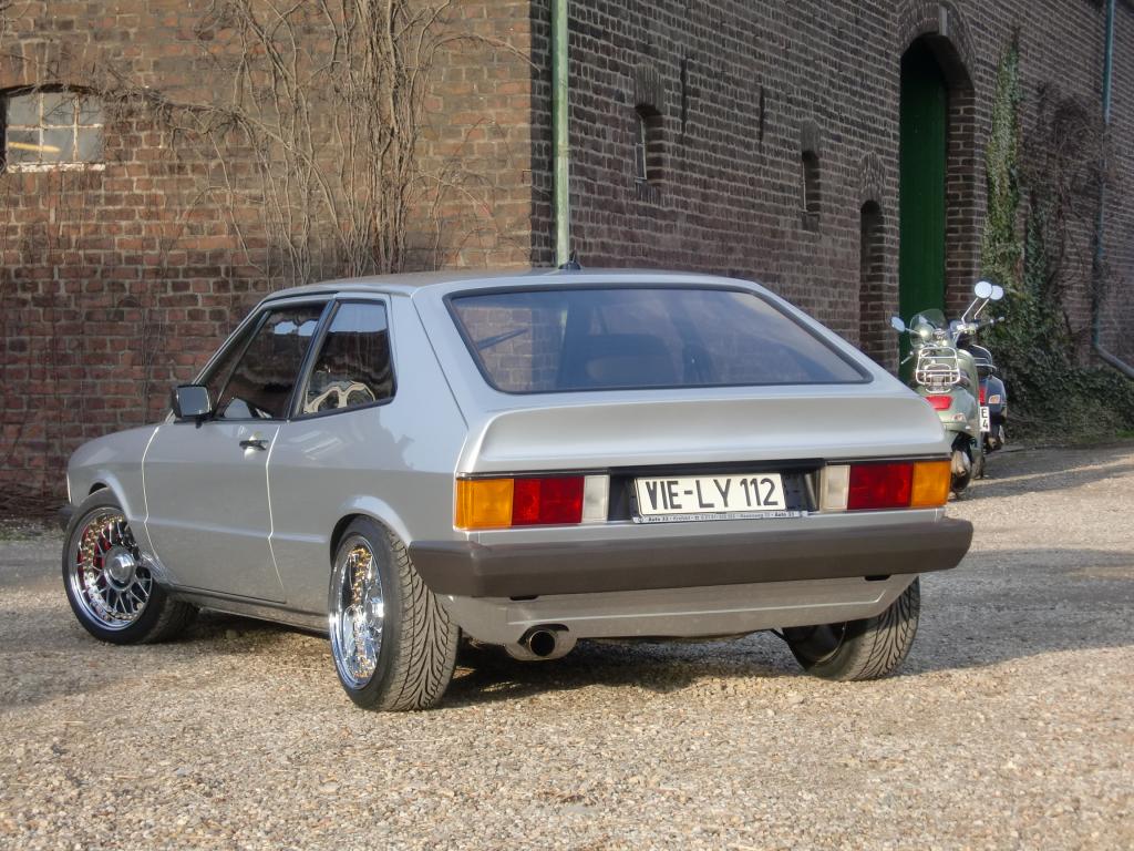

also ich habe auf meinem vorne 7,5 x 15 und hinten 8 x 15 .

also vorne et 20 und hinten et 13

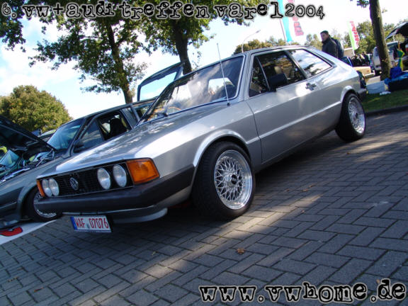

hatte auf meinem mal BBS RS 001 7x15 et 25 mit 195/45 in verbindung mit H&R Gewinde.Hat leider geschliffen bei ordentlich Tiefgang und da ich meine Radlaufkanten nicht bördeln will mussten die wieder runter.Auf dem Bild sieht man wie hoch der bleiben muss damit die nicht schleifen :-( (

also die kannten sollten schon nach innen um gelegt werden
