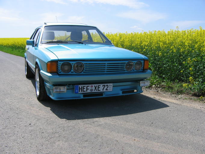

Hallo
hatte auf meinem mal BBS RS 001 7x15 et 25 mit 195/45 in verbindung mit H&R Gewinde.Hat leider geschliffen bei ordentlich Tiefgang und da ich meine Radlaufkanten nicht bördeln will mussten die wieder runter.Auf dem Bild sieht man wie hoch der bleiben muss damit die nicht schleifen
Gruß Ingo
45393
Gruß Ingo
45393
