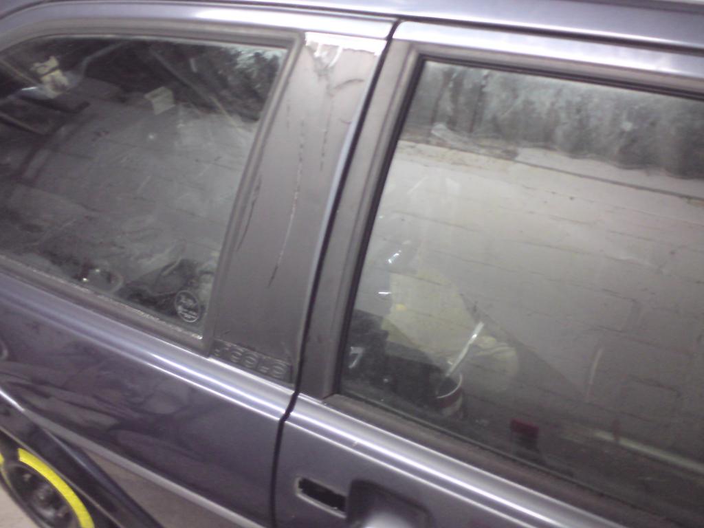

mein Scala hat folgendes Problem:
Der Dateianhang DSC00738.jpg existiert nicht mehr.
die Folie ist geschrumpft und gerissen an beiden Seiten und Heckklappe. Gibt es dafür Ersatz :-/ Wenn ja, dann wo ?
Oder...was mir auch gefallen würde (dann aber nicht mehr Orginal): die Folie entfernen! Geht diese mit Heizluftfön gut runter ? Wie ist die Lackqualität ( viele Hersteller rauen den Untergrund an) unter der Folie? Habt ihr damit Erfahrung?

Hi. Der Lack ist unter der Folie genauso wie der Rest des Wagens. Nichts angeraut oder unlackiert.
Kannst du mit nem Heißluftföhn und ein paar Fingernägeln abmachen.
Ersatz bzw. Neufolien sind mir nicht bekannt zu kaufen. Bei VW sind sie schön länger ersatzlos entfallen.

Das Problem ist aber das da 20Jahre lang die Sonne draufgeballert hat und der Lack die Struktur der Folie angenommen haben kann.
Wer das noch nicht gemacht hat, soll da bitte Profis mit Radierer rannlassen.
Hier m Forum hat jemand mit Fole von 3M ein zufriedenstellendes Ergebniss erziehlt.

Wie Leimy schon schreibt, der Lack da drunter ist einwandfrei. Das Entfernen ist etwas mühsam, pro Seite hat das sicher 90min gedauert. Mit dem Heißluftfön anwärmen und stückweise abziehen. Ist der Fön zu heiß, reißt sofort die Folie, die nicht mehr am Blech klebt, und du darfst einen neuen Anfang zum Abziehen suchen. Dann die Kleberreste mit einem Folienradierer entfernen, das kann auch der Nichtprofi. Ganz ohne Folie sieht das aber etwas nackig aus, meine Meinung. Ich würde beim Folienprofi nach der 3M Ware fragen. Schablonen für die 6 Teile B-Säule und Türrahmen habe ich hier. Für die Heckklappe leider nicht.

Ok, werd die Folie entfernen und dann mal schauen... :lupe:

...weiß jemand die genaue Bezeichnung der 3M Folie?

Peter (SciroccoGTX glaub das ist sein Nick) hat mal die Folien im Nachbau fix und fertig angeboten wenn ich mich nicht irre. Wenn ich wüsste wo die Benutzerlandkarte hingekommen ist könnt ich dir den genauen nick geben...

jo, würde ich auch auf jeden Fall wieder draufmachen...gerade bei hellen Farben macht das sonst die Seitenlinie kaputt ;-)
Und die Folie bekommst du auch bei allen Folienfritzen, mittlerweile bekleben die ja ganze Autos :erschrecken:

VWSciroccoGTX16V :zwinker:
da sind nur die Teile für die Tür etwas knapp bemessen.
