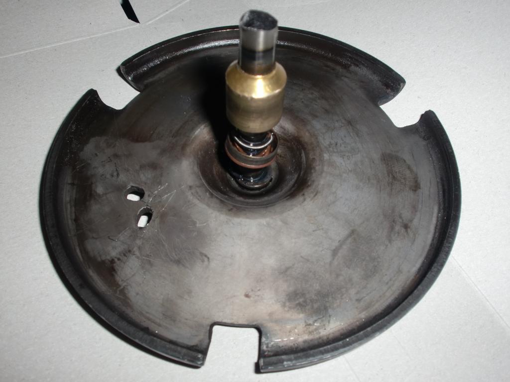

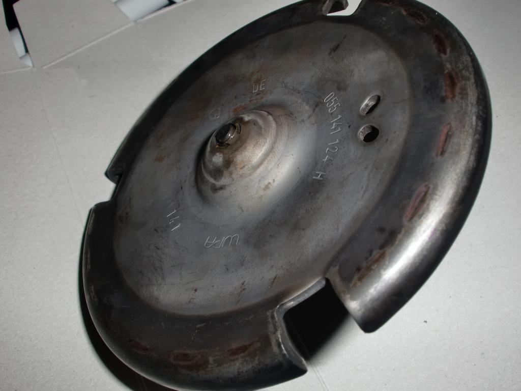

hm da hat sich die druckstange mitgedreht und die messingbuchse gefressenhalb so schlimm neue buchse rein und kupplung gescheid einstellen ;)
- Folterknecht
- Beiträge: 14648
- Wohnort: Siegburg
AW: kupplung trennt nicht ?
oha festgeschweisst ! joa geht ..is net so schlimm neuen betätigungsstab reingesteckt neue buchse neuen druckteller udn neues ausrücklager vielleicht hat sich deswegen der stab nimmer mitgedreht .... ?!
