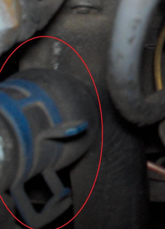

da ich morgen mein Kühlsystem reparieren möchte und dafür mehrere Schläuche austauschen muss, würde ich von euch gerne mal wissen ob Jemand Erfahrungen mit diesen Schlauchschellen gemacht hat (siehe Bild)? Kann man diese ohne Spezialzange lösen? Sind diese zu erneuern oder ist es möglich sie wieder zu verwenden?
Der Plastikstutzen rechts am Zylinderkopf muss auch ausgetauscht werden, gibt es da eine bestimmte Drehmomentvorhabe für?
Danke für Eure Hilfe.

Die Schellen kannst du "einfach" mit einer Wasserpumpenzange lösen. Die beiden Finger zusammendrücken und dann vom Schlauch ziehen. WD40 zum gleiten kann dort hilfreich sein.
Danach kannst du sie einfach wiederverwenden.
Es gibt bestimmt irgendwo eine Drehmomentvorgabe für diese Schrauben, aber mach sie einfach normal fest, dann ist gut.

Danke für deine Antwort. So hatte ich mir das auch schon gedacht, aber man weiß ja nie :D ? Beim Stutzen bin ich etwas skeptisch, ich will die Bolzen ja nicht herausreißen, weil dann stehe ich da ;)

Dann zieh sie nicht zu fest

Im Praktikum hab ich bei einem Audi-Schrauber gelernt an solchen Stellen reichlich Sidolin aufzusprühen damit es besser flutscht. Im Gegensatz zu WD40 verdunstet das Zeug schnell und hinterlässt keine Sauerei. Generell ist WD40 aber natürlich das Allheilmittel

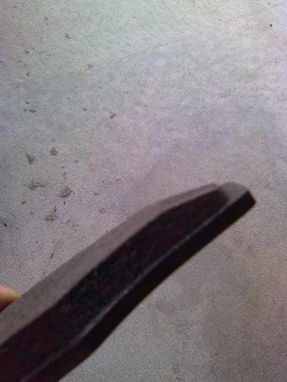

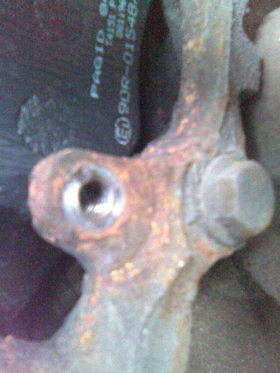

Ich wollte eben vorher die Bremsen vorne neu machen, als mir dies passiert ist: Der billige Drehmomentschlüssel kommt anscheinend nicht mit den kleinen Anzugsmomenten klar, 28 Nm eingestellt 25 Nm sollten es sein. Dann wurde angezogen, bis sich der Schraubenkopf versteckt durch die Hülse gedrückt hat, aber der Drehmomentschlüssel sprach immer noch nicht an. So jetzt ist es kaputt, Hülse und Inbusschraube müssen neu bestellt werden. Die Frage ist was mit dem Gewindeteil ist. Das Gewinde ist noch in Ordnung, allerdings habe ich eine Riefe in der Auflagefläche siehe Bild [1], wo sonst die Hülse aufliegt. Kann ich die wohl rauschleifen oder empfehlt ihr das komplette Teil auszutauschen?
Hat der äußere Bremsbelag extra abgeflachte Kanten zur Verscheißermittlung siehe Bild [2] oder habe ich mir da Ranz andrehen lassen?
Danke für eure Hilfe.
LG Boris

zu Bild 1:
Ich vermute dass sich dort nur der Rost abgeschliffen hat bzw. das die Stelle ist wo eine Metall auf Metallverbindung war und somit sich kein Rost bilden kann??? Somit würde ich mir keine Sorgen machen deswegen.
zu Bild 2:
Dass neue Bremsbeläge eine Fase haben ist normal, damit soll verhindert werden dass sie zum quietschen anfangen beim bremsen weil sich keine scharfe Kante bildet, ich selber kenn aber nur von den ATE Belägen dass die Fase nicht so groß ist, evtl. soll hier tatsächlich eine "Verschleissgrenze" markiert werden???
Also erstmal keinen Ranz gekauft
Ob sie gut oder schlecht sind wird die Lebensdauer dann ergeben
Gruß BPower
p.s. für diese Wasserschlauchklemmen gibt es Spezialzangen die auch für 10 Euro bei Hoffmann oder ähnlichen Werkzeugläden gekauft werden können, das Geld lohnt sich auch da die WAPUZA desöftern mal abrutscht. (Kenn ich nur zu gut aus eigener Erfahrung
zu Bild 1:
zu Bild 2:
Gruß BPower

Inbusschraube einfach mit Gefühl anziehen, wenn fest dann ist sie fest sonst machst du auch noch den Inbus kaputt, da braucht man keinen Drehmomentschlüssel. Kaputt: erst den Kopf und dann die Nuss.

Sorry, aber billig Drehmomentschlüssel??? Aus´em Aldi oder so?Aerodynamic hat geschrieben:Hilfe!!
Schmeiß weg den Müll, das sind reine Schätzeisen. Ich hab zwei Zuhause, Hazet und Gedore (10-50 und 50-150). Damit kann man sich auf Jahre verlassen das die richtig gehen. Kostenpunkt so 200Euro/Stück. Wie die anderen schon schreiben, da reicht gut fest mit Gefühl.

BPower hat geschrieben: p.s. für diese Wasserschlauchklemmen gibt es Spezialzangen die auch für 10 Euro bei Hoffmann oder ähnlichen Werkzeugläden gekauft werden können, das Geld lohnt sich auch da die WAPUZA desöftern mal abrutscht. (Kenn ich nur zu gut aus eigener Erfahrung)
Ich finde auf den ersten Blick 5 Narben auf meinen Händen, die vom Abrutschen der WaPu-Zange herrühren; die Spezialzange ist auf jeden Fall jeden Cent wert
