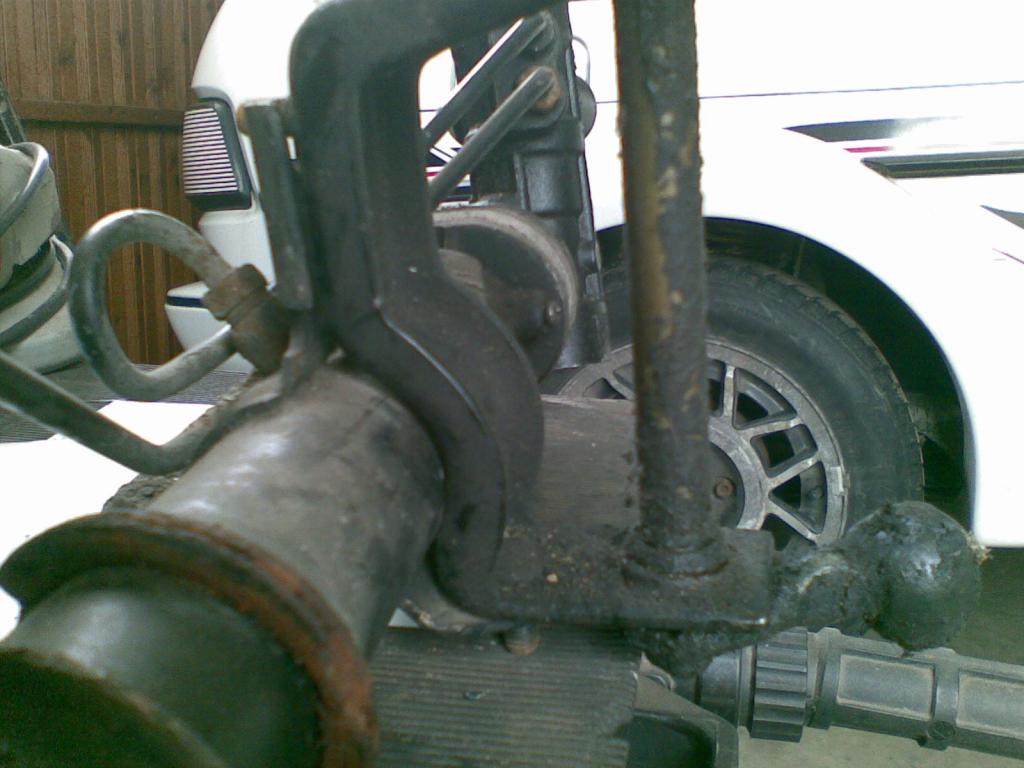

also habe bei meinem rocco die servolenkung nachgerüstet. läuft auch so weit ohne probleme umbau ging auch ganz fix. nach dem ich alle teile zusammen hatte.
wußte voher nicht das, dass kreuzgelenk, das mantelrohr und die lenkstange auch nen anderes ist :doof:
so wie gesagt läuft alles. jetzt habe ich probleme mit dem schaltgestänge besser gesagt mit dem halter am lenkgetriebe.
so meine fragen
sind die halter unterschiedlich für das gestänge bei servo und normaler lenkung ???
wie habt ihr das problem gelößt ????
mfg

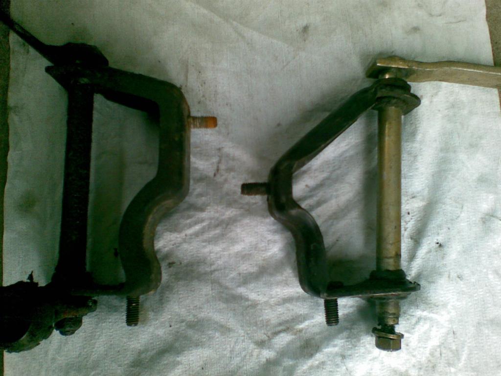

Nö Nö Nö Nö
Die Halterung für das Schaltgestänge ist anders , da das Rohr bei der Servolenkung dicker ist.
Mann braucht aber nur das Teil das direkt an die Lenkung geschraubt wird.
Das, das mit der SW13 unten und hinten befestigt wird.
Der rest ist gleich.

Doch doch, da gibt es Unterschiede. Das Teil nennt sich Lagerbock und hat bei Fahrzeugen mit Servo die Teilenummer 175711083, ohne Servo 175711083B. Ich hatte es bei meinen Umbauten bei VW gekauft, war nicht so arg teuer. Weiß aber nicht ob es immer noch lieferbar ist.

Eugen hat geschrieben:Das Teil nennt sich Lagerbock und hat bei Fahrzeugen mit Servo die Teilenummer 175711083, ohne Servo 175711083B.
Eugen
Hab mal Bilder von den Teilen gemacht
Der Linke Lagerbock ist der von der Servo und der rechte (etwas verbogen) von der normalen Lenkung
