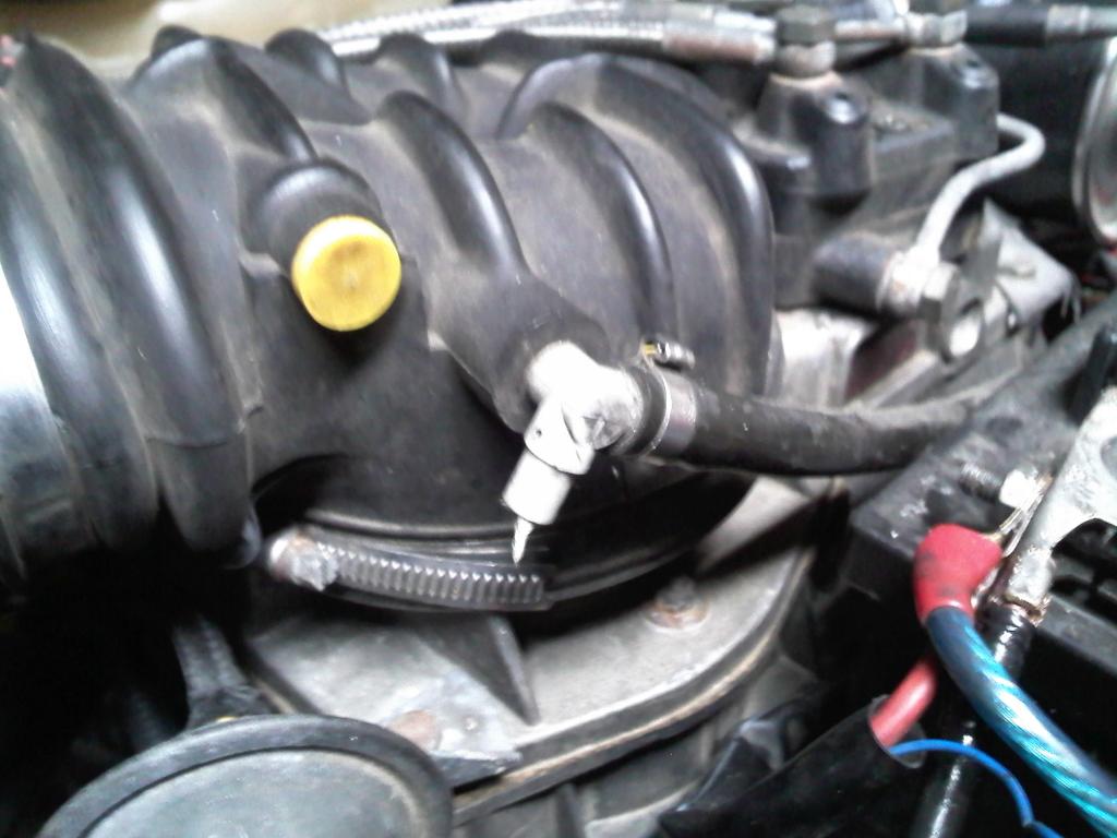

Ich habe danach mal überall im Motorraum rummgesucht und auch was gefunden.
Ein loses Kabel, das vom Ventildeckel richtung Zundspule lose ins Nirvana hing.
Dank SuFu hab ich das inzwischen als Massekabel Identifiziert, was an die Halterung der Zundspule gehört.
An der Zündspule selbst habe ich gesehen, das einer der Anschlusspins frei ist. Fehlt da was? Es ist der vorderste Pin.
Dann hab ich noch was entdeckt...
Ich kann mich nicht erinnern, ob da was drauf gehört oder nicht. Kommt mir so komisch vor, das das da offen ist.
Bild hängt an.
Könnten einige dieser Dinge evtl die Ursache dieses Problemes sein?

Die Unterdruckverbindung muss mit einer z. B. Ventilkappe zu, dann sollte es gehen, weil der jetzt Falschluft zieht.
Also sollte Sein Motor ein JH mit Aktivkohlefilter sein...

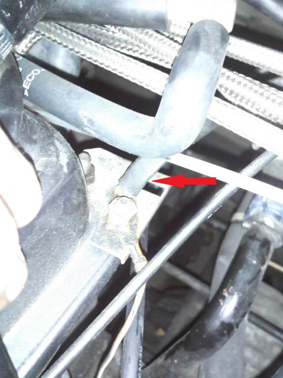

Das Kabel, dass von dem Ventildeckel abgeht, ist ein dünnes flaches, mit schwarzer Isolierung.
Sieht eher wie ein geflochtenes Band aus.
Auf dem Bild ist das ganze ziemlich Hell geraten, das müsste aber das Massekabel für die Halterung sein.
Von dem freien Pin an der Zündspule mache ich noch ein Foto.
Es ist der vordere der 3 Anschlüsse, die sich unter dem Zündkabel befinden.
Auf den beiden anderen sind Stecker drauf.

Ist einfach ein Massekabel das an die Rückwand muss, da sollte auch das Reststück hängen.
Ist wohl ne extra Masseverbindung für die Sensoren oder so, also daran liegts nicht, eher daran, dass der Falschluft zieht.

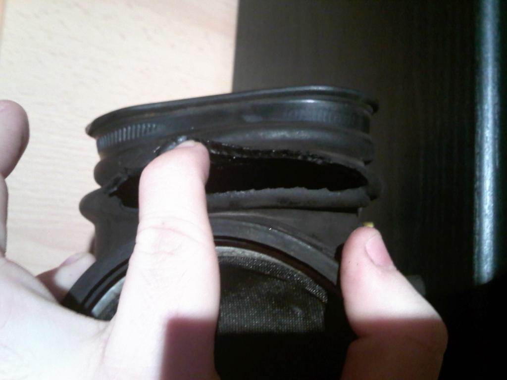

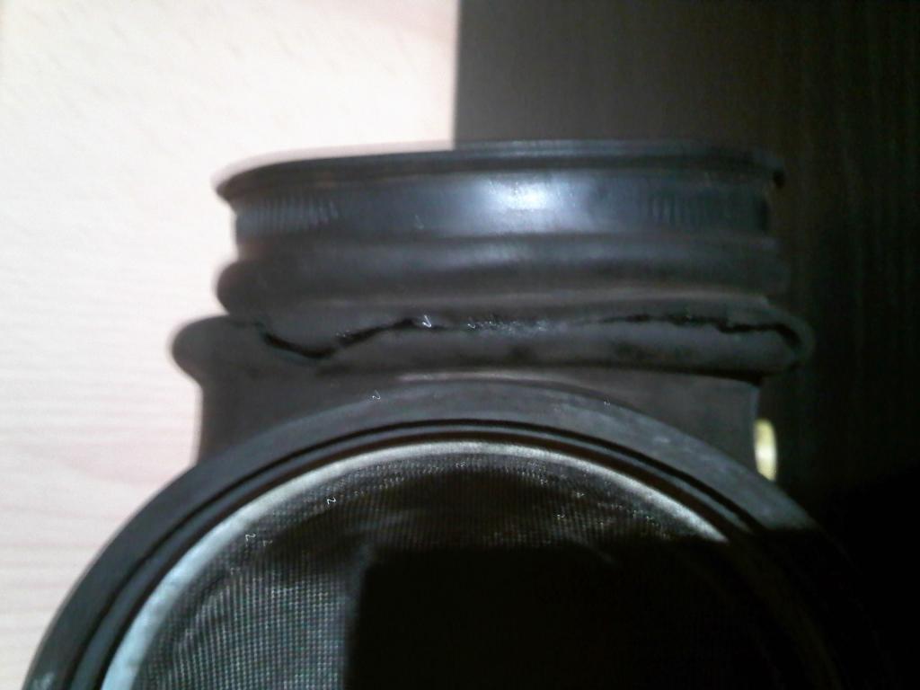

Ich hab dann mal alles stehen lassen, auf den Motor gelunst und in die nächste Woche gestarrt. Hab mir ein Paar Gedanken gemacht, bis ich im Augenwinkel was gesehen habe...
Ich Esel... Wenn man genau hinschaut, kann man es auf dem ersten Bild schon erkennen.
Jetzt muss ich sehen, das ich das Ding in unkaputt bekomme. Kann mir jemand mal schnell sagen, wie sich das Teil schimpft?
Ich hoffe mal, das das die Ursache ist..

067 133 357 Nennt VW einfach Krümmer..

Hat jemand zufällig noch einen Irgendwo rummfliegen?
Bei VW wird das wertvolle Gummiteil wahrscheinlich sehr hoch gehandelt. =)

So.
War heute beim Schrotti, hab mir ein neues Besorgt. 10 Euronen
Motor läuft 1 A. =)
