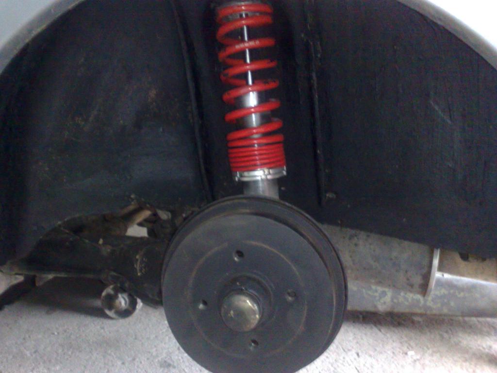

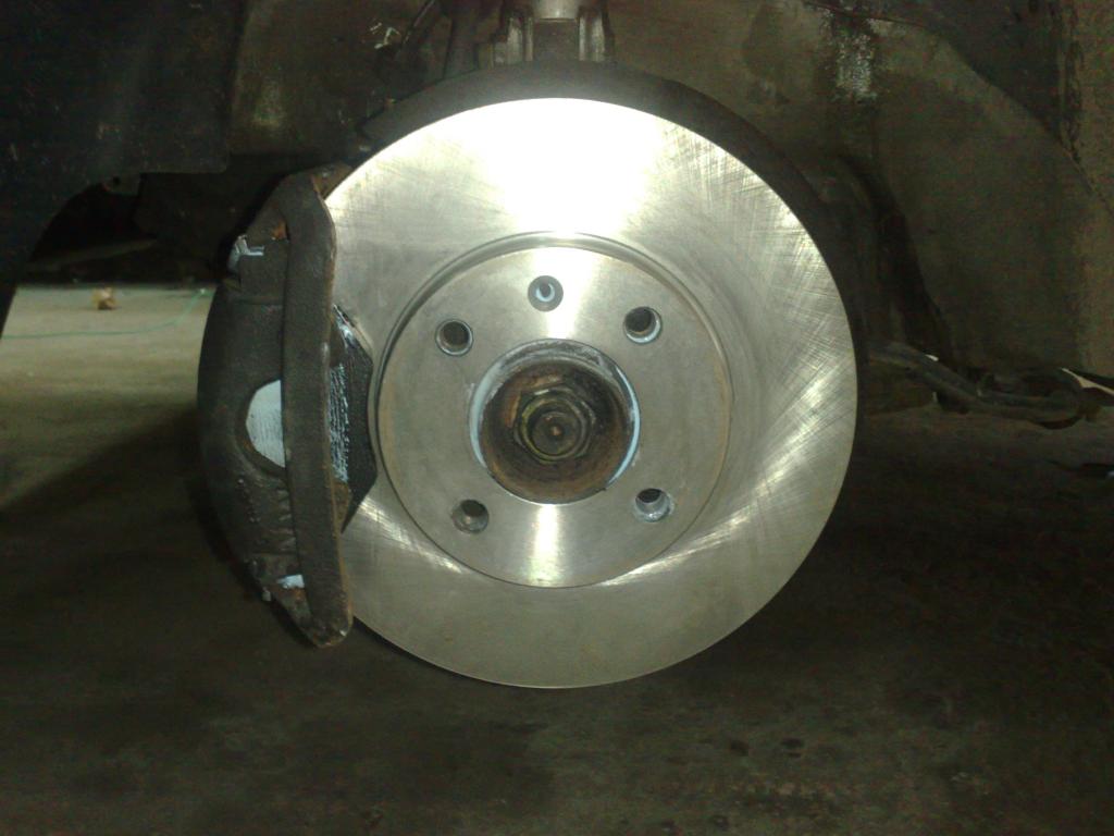

- Bremsen wurden komplett erneuert, Bremsscheiben, Bremstrommeln, Radbremszylinder, Bremsschläuche, und alles neu endlüftet. Achsmanschetten werden die Tage noch gemacht
-Boutenzug fürs Gaspedal sitzt an einem bestimmten Punkt fest
- Gewindefahrwerk wurde eingebaut

Lasst ihr die Schraube an der Bremsscheibe weg?Hatte damit noch nie Probleme.
Aber nicht wieder Verbasteln,wie den letzten :kopfhaue: !
Schmierlappen
Beiträge: 354
Registriert: So 25. Mai 2008, 12:12
AW: Mein neuer Scirocco
Beitrag von Schmierlappen »
Maik hat geschrieben:Lasst ihr die Schraube an der Bremsscheibe weg?Hatte damit noch nie Probleme.
Welche Schraube meinste?
Nein, aufgarkeinen fall!!! :ichheuldoch:
[SIGPIC]Bild[/SIGPIC]
www.car-styling-germany.de
Neues Design ist Online!!!
Maik
Beiträge: 5189
Beitrag von Maik »
Das 5. kleinere Loch in der Bremsscheibe...die ist für eine Kreuzschlitzschraube,die die Bremsscheibe hält,wenn kein Rad vorgeschraubt ist.
rocco-olli
Beiträge: 5242
Wohnort: Nähe Kitzingen
Beitrag von rocco-olli »
Maik hat geschrieben:Das 5. kleinere Loch in der Bremsscheibe...die ist für eine Kreuzschlitzschraube,die die Bremsscheibe hält,wenn kein Rad vorgeschraubt ist.
die ist aber nur ne Montagehilfe und nicht wirklich wichtig.
