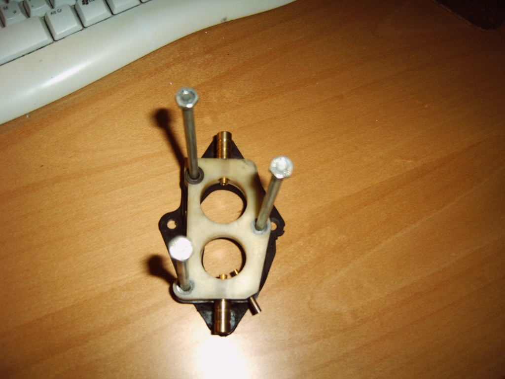

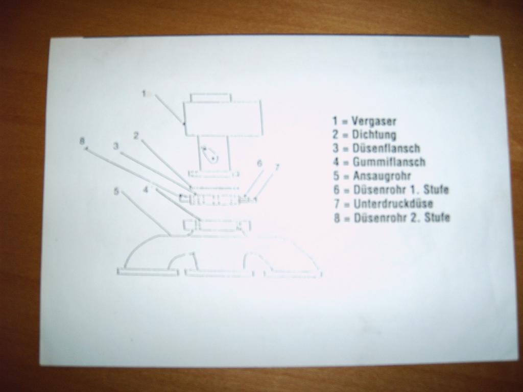

Bei dem Sturm geh ich nicht in die Garage :) aber in den Keller.
Hab da mal ein Foto von der Zwischenplatte gemacht und auch von der Einbauanleitung.
An die beiden großen Anschlüsse kommt dieser Regler am Dom und der kleine Anschluss ist für die Steuerung.
