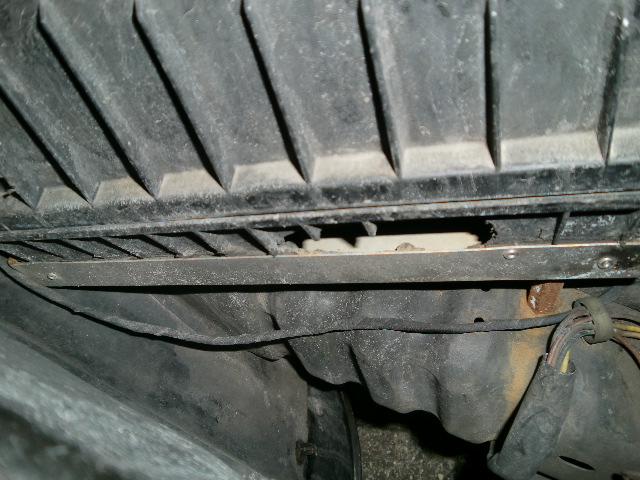

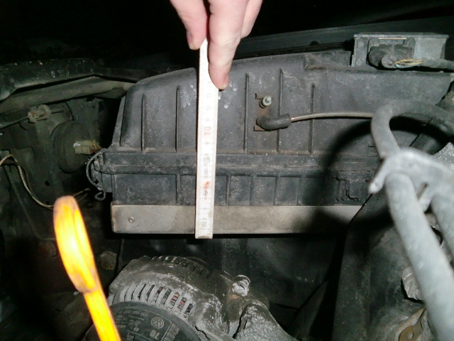

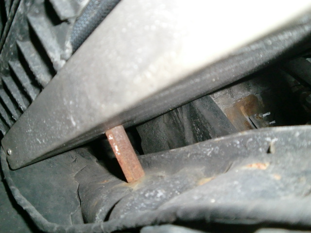

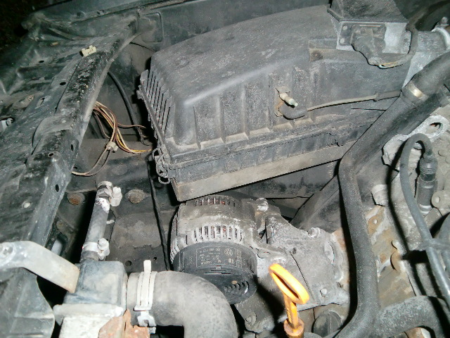

hab zwar keinen 16v aber das gleiche problem gehabt...
einfache lösung, absägen und ne metallwanne ankleben, im anschluss einfach mit 2 stehbolzen an den träger... natürlich noch ne aussparung an die seite...
[ATTACH]30348[/ATTACH]
[ATTACH]30349[/ATTACH]
[ATTACH]30350[/ATTACH]
[ATTACH]30351[/ATTACH]

merce für die super Bilder. Wo kommt bei dir die Luft rein? Hast du da einen Anschluß in der Platte?

siehe bild 3! was meinst denn fürn anschluss? zur befestigung?Bad-Boy-2003 hat geschrieben:merce für die super Bilder. Wo kommt bei dir die Luft rein? Hast du da einen Anschluß in der Platte?

genau das meinte ich. Hab das jetz anders gelöst und einen Lufteintritt an die Unterseite geschweißt. Mach morgen Fotos davon

also ich habs einfach auf 2 stehbolzen (siehe bild 4) gesetzt...
dazu 2 löcher in den rahmen und von unten gekontert...
