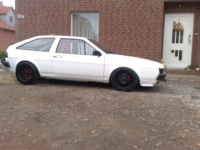

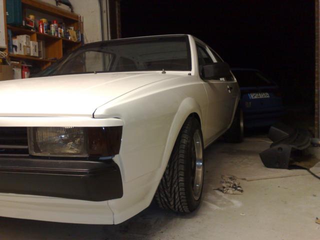

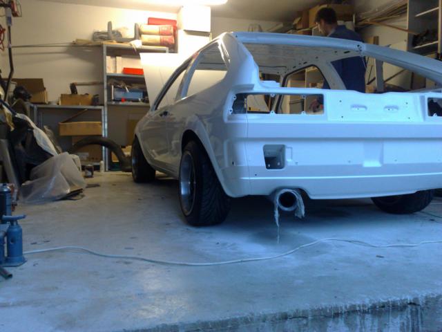

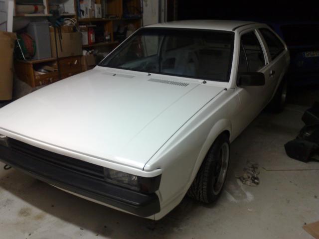

Ein schön Guten Tag allerseits,
ich habe einen GT2, ohne die Verspoilerung... Bild ist angehangen
Was für Felgen kann ich denn in Verbindung mit Gewindefahrwerk fahren, dass ich auf die Scheinwerferhöhe von 50cm komme?
Sonst wird das ja alles nix mit TÜV! :help:
MFG
Marc :zwinker:
ps. die erste 3 Bilder sind mit 14", dass letzte mit 15"
