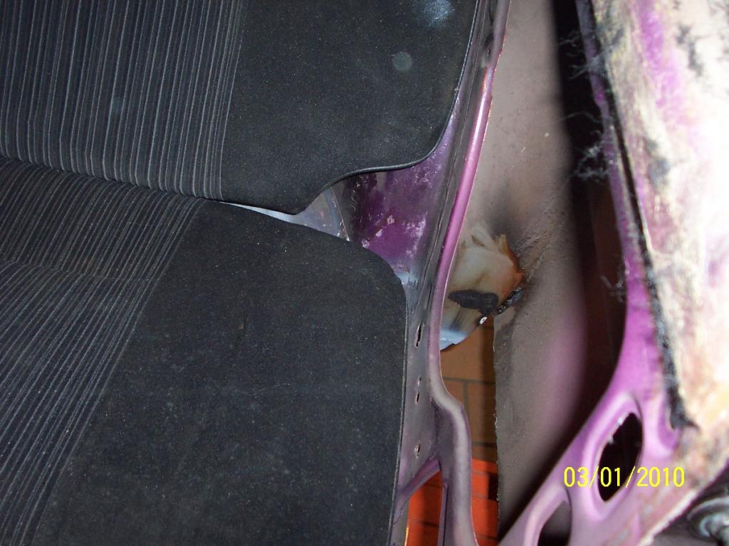

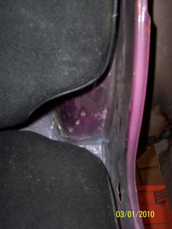

ich habe mal eine Frage: gibt es verschiedene Rücksitzvarianten für den Scirocco 1? Wir haben eine vom 79 schlachtrocco und unseren 79
Rücksitzbank SC 1
- Rene&Steffi
- Beiträge: 1086
Rücksitzbank SC 1
hallo
nur passt das nicht ?! und wie werden sie fest gemacht?

Ich würd zuerst mal die Seitenverkleidung (Achtung - hier gibt es verschiedene Varianten!) montieren. (Und ein Stück Blech in den Schweller schweissen...
Bei meinem 77'er war der untere Teil der Bank eigentlich gar nicht befestigt, lag lose drin. Es kann aber sein, dass die Bank mittels Metallbügel (unten) eingehakt wird.

Definitiv gibt es zwei verschiedene Ausführungen bei den Sitzbänken für hinten. Da ärgere ich mich schon seit Ende der 80er Jahre mit rum...
Also lieber Renè, oder Liebe Steffi ( wenn sie denn schrauben will...
Das hat sich mal geändert .
1 x bis Modelljahr '78 und einmal ab Baujahr '78.
Grund dafür ist der "andere Weg" vom Verlauf des Tankeinfüllsutzen.Dadurch halt auch minimale veränderungen an den 1er Karossen. 1er ist eben nicht gleich 1er. So hat man es mir zumindestens vor über 20 Jahren mal bei VW am Tresen erklärt.

Seitenverkleidung habe ich noch keine . Die bank hat rechts und links einen Bolzen dran. demzufolge muß die Aufnahme noch rans Radhaus . Nur an die selbe Stelle wo diese mal dran waren würde das mit der Bank nicht passen . Was mich da nur verwundert ist das Loch .

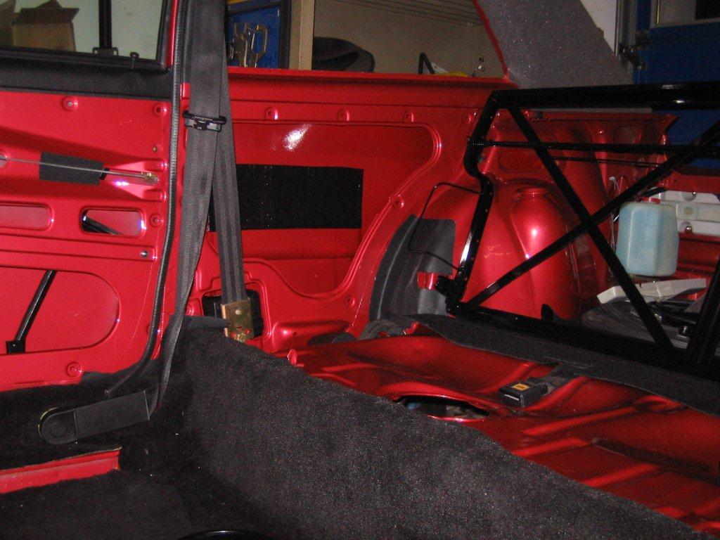

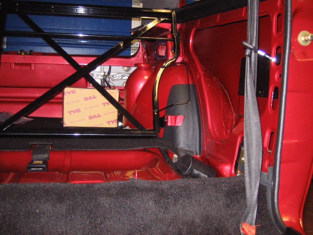

hatte das selbe Problem, mein Rocco ist BJ 80 und die Spender Lehne der Rücksitzbank war BJ 79.
Ich habe dabei folgendes Herausgefunden;
Der Abstand zwischen den Aufnahmen welche am Radhaus angeschweißt sind ist vor BJ 80 größer bzw ab BJ 80 geht das Radhaus auf der rechten Seite weiter in den Innenraum.
Die Lehne von 79 hat links und rechts gleiche Bolzen zum einhängen, die Lehne von 80 hat rechts einen Bolzen wie die von 79 und links ist der Bolzen kürzer und hatte am Ende ist eine Halbkugel dran.
Im direkte Vergleich ist die Lehne auf der rechten Seite am Radhaus weiter ausgeschnitten.
Wegen dem "Loch" das auf dem Bild zu sehen ist, waren bzw sind schwarze Verkleidungen auf das Radhaus geklebt.
