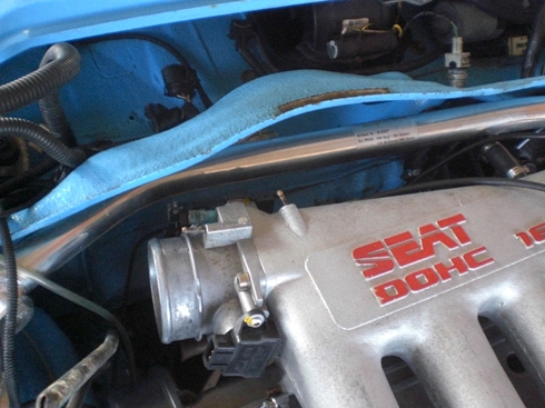

philipple
Beiträge: 1431
AW: Welche Domstrebe?
Beitrag von philipple »
hab noch ein Bild gefunden von der Wiechersstebe. Ist aber speziell für Golf1/ Scirocco 16V.

philipple
Beiträge: 1431
es wird eng aber es geht. siehst ja auf dem Bild. Aber wie gesagt: Wiechers unterscheidet bei Streben für 8V und 16V!!
Die Golf Ansaugbrücke ist aber nicht die ideale Lösung im Scirocco, da der Schlauch zum Lufti am Federbeindom anliegt und mit der Zeit durchscheuert.... (jedenfalls beim ABF..)

philipple
Beiträge: 1431
wie gesagt: das Foto zeigt den ABF Motor (Seat Ibiza). Die Ansaugbrücke des ABF ist etwas anders als die vom PL. Die ABF Brücke ist aber eher noch größer. Dazu kommt der höhere Block (ca. 15mm). Bei dir sollte es also noch besser passen.
Etwas ärgerlich bei der Wiechersstrebe ist, dass sie sehr knapp über dem Bremsflüssigkeitsbehälter verläuft. Hast du den Deckel mit dem Füllstandssensor drauf, dann liegt die Strebe hier schon an.
