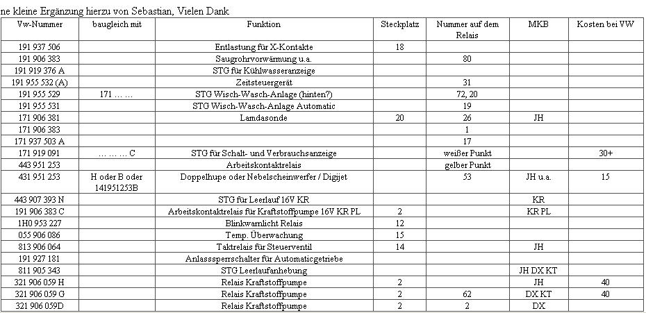

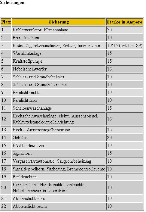

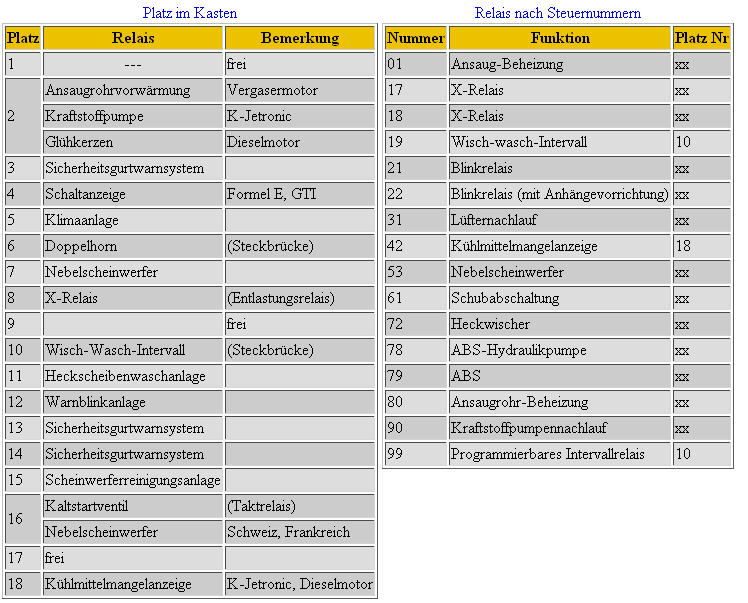

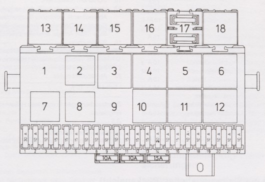

AW: sicherugnskastenbelegung ?
Moin Folti,
hab hier noch was aus der Schrauber.TK gefunden:
auf dem onkel eddi bild sieht man leider auch überhaupt nciht wie das kackteil festgeschraubt is ... :(
