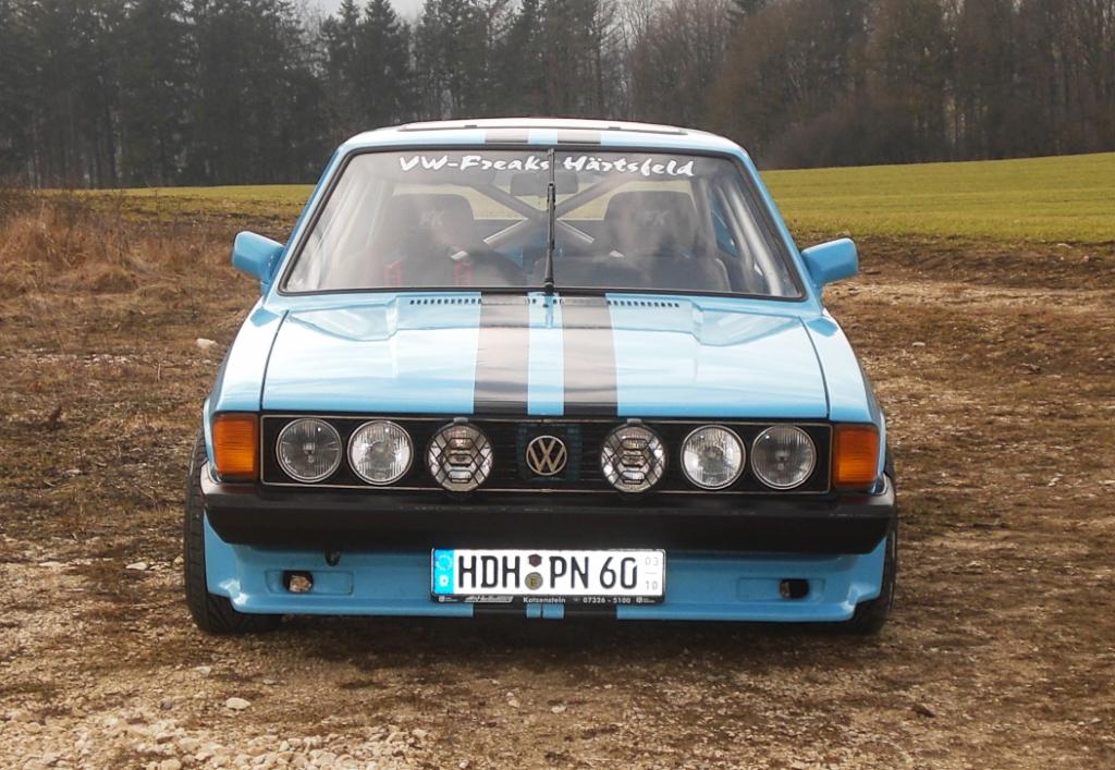

also ich finde die Golf 1 Spiegel am Scirocco überhaupt nicht schwul.
ganz im Gegenteil!! Sieht von vorne sehr gut aus, weil durch die steil stehenden Spiegel das Auto etwas "geduckt" wirkt.
Edit:
hier noch ein Bild von vorn:
Edit:
- CIMG1095.jpg (122.74 KiB) 709 mal betrachtet
