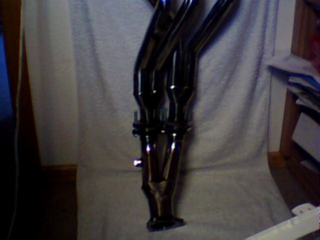

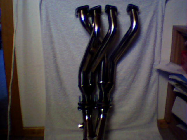

Mein Anlass den Thread zu eröffnen ist, dass nach geschätzen 239865 Lichtjahren ;) mein Fächerkrümmer angekommen ist!

Heute eins vom Fächerkrümmer:)

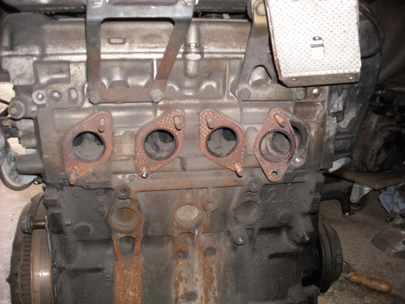

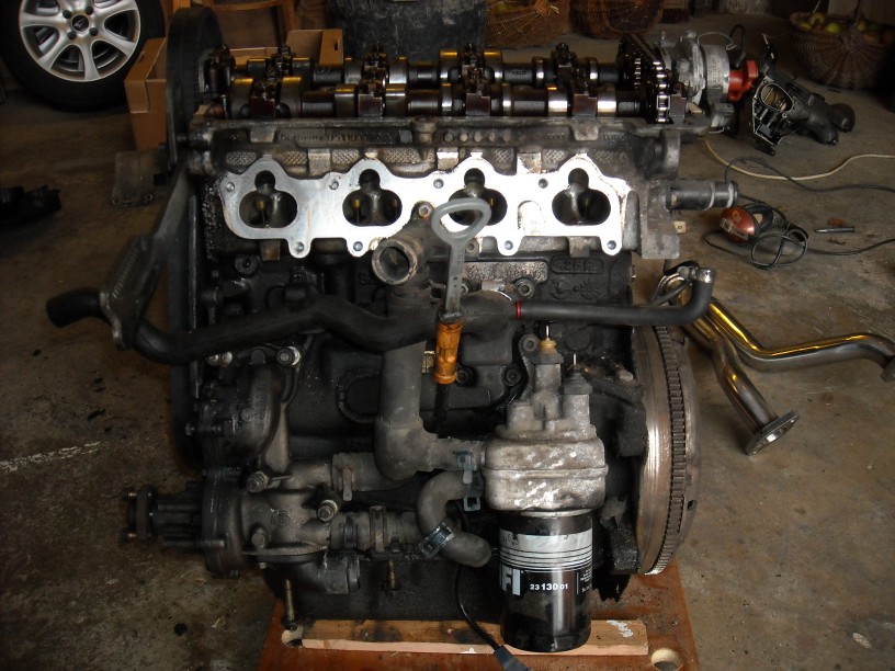

So grade aus der Garage zurück,

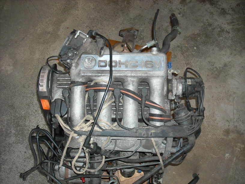

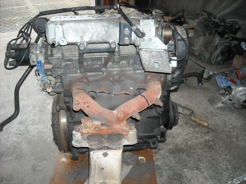

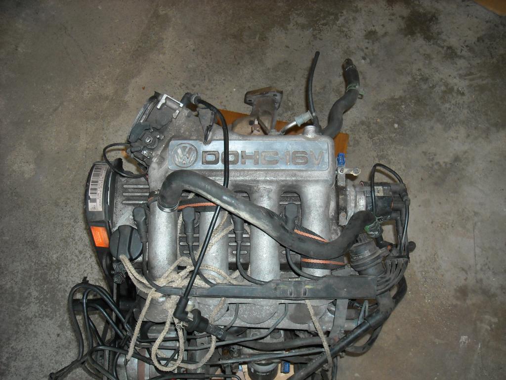

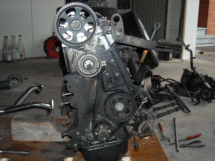

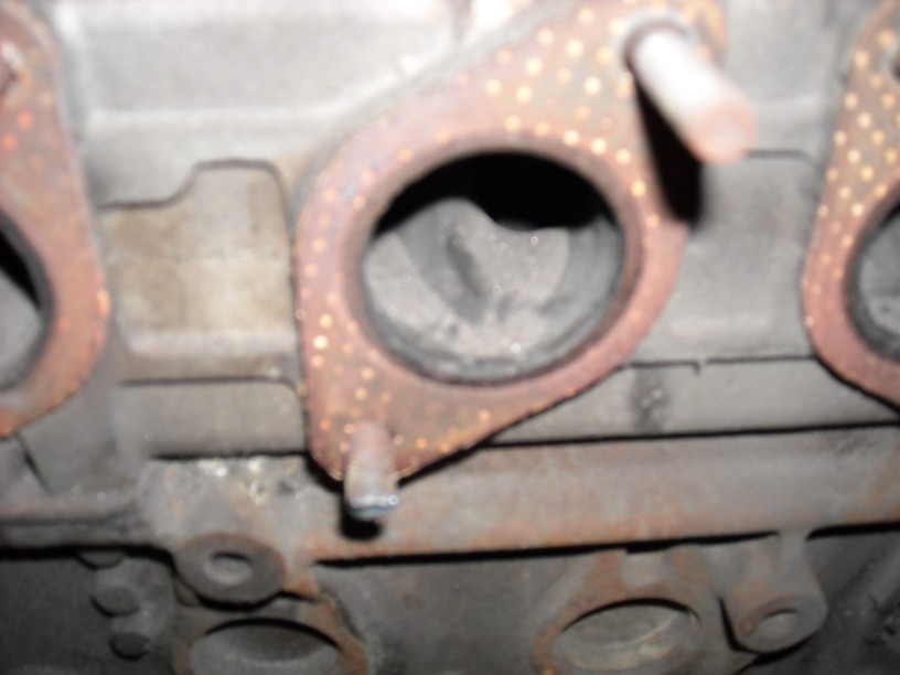

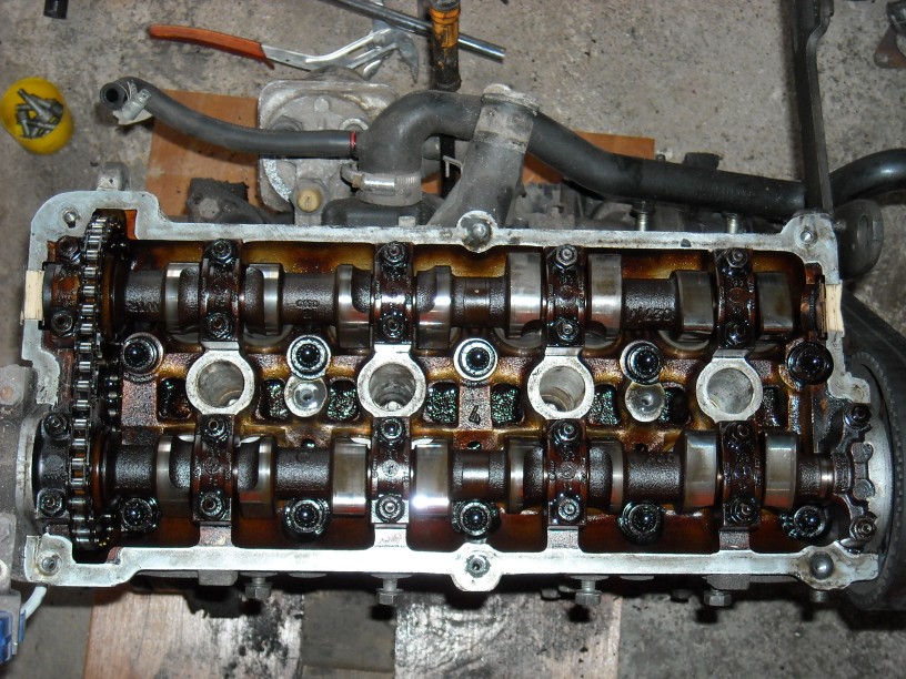

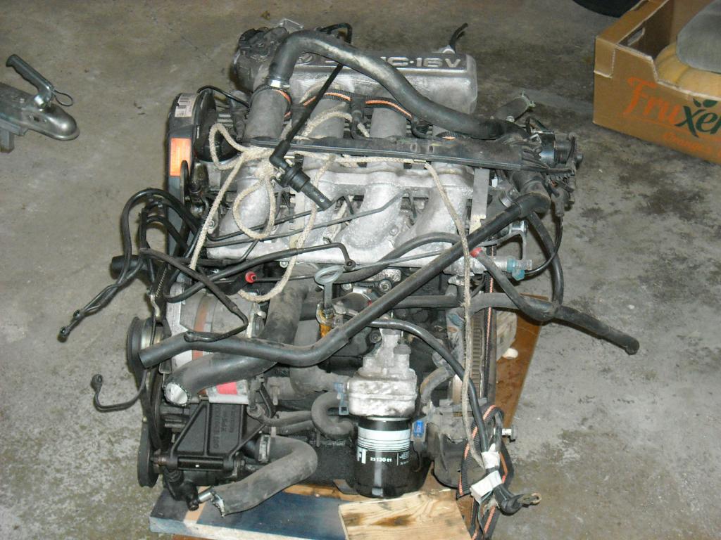

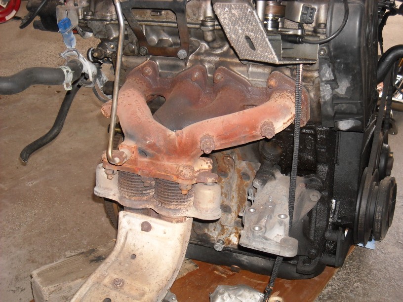

heute wurde folgendes gemacht als erstes habe ich mein Tagesziel erfüllt d.h. ich habe den blöden alten krümmer abgemacht aber anders als erst geplannt erst wollte ich ja den Krümmer zersägen bzw flexen wo ich auch mit angefangen habe aber dann kam ich an eine Ecke nicht dran weder mit der Säge noch mit der Flex dann schnell entschlossem die feste Mutter sammt Bolzen zu durchtrennen das dann auch gemacht und der Krümmer war endlich ab nun dachte ich scheiße wegen dem Bolzen (wegen raus bekommen) habe es versucht und glücklicherweise hat es keine Minute gedauert und das Teil war draußen, das dann noch schnell bei den anderen 7 Bolzen gemacht hätte nie gedacht das die so einfach raus gehen;) ist das normal?:) und weil es so gut lief und noch Zeit da war habe ich den Motor gleich weiter zerlegt alle anbauteile weg Ventieldeckel ab und Ansaugvorrichtung ab weil das Ziel ist ja eine neue Zylinderdichtung und das Reinigen der Anbauteile das hat auch alles super geklappt ohne weitere probleme ein paar Schrauben waren sogar lose
??? Dann habe ich mich noch mit der Steuerriementechnik vertraut gemacht dazu hätte ich zwei Fragen die erste ist warum hat das Ritzel von der Kurbelwelle unten keine Markierung wenn man den Steuerriemen ausbauen möchte und nur das Nockenrad eine Einkärbung?? Zweite frage wenn ich das richtig erkannt habe ist doch das zweite große Ritzel für die Ölpumpe? und die wird mit einem Teil von der davor liegenden Wasserpumpe abgedeckt ist das richtig?

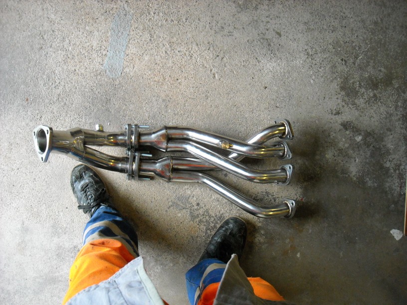

Scheiße ist nur das der Fächerkrümmer garnicht passt wenn jemand eine Idee hat wie man den passend bekommt bitte sagen;)

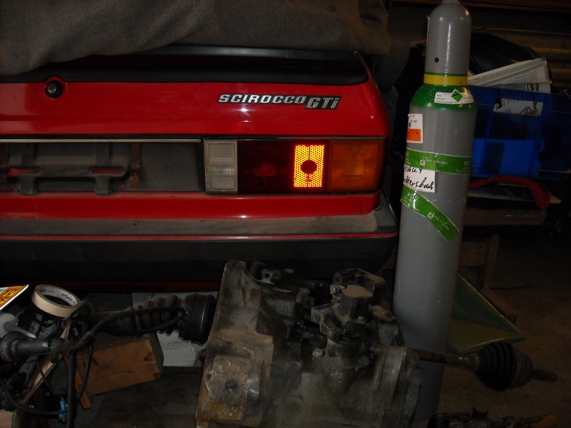

ahhh jetzt hat ein Bild geklappt mit Hochladen habe einen Trick versucht mal sehen ob das bei den anderen Bildern auch funktioniert wäre ja cool weil ich extra viele Bilder gemacht habe;)
hier sieht man einen weiteren teil meiner gestrigen Arbeit:)
grüße denny

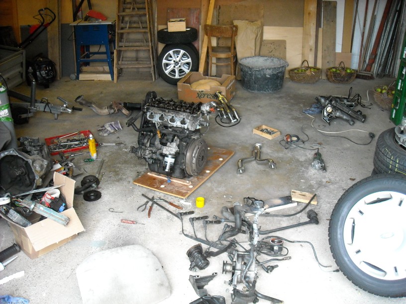

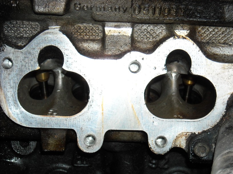

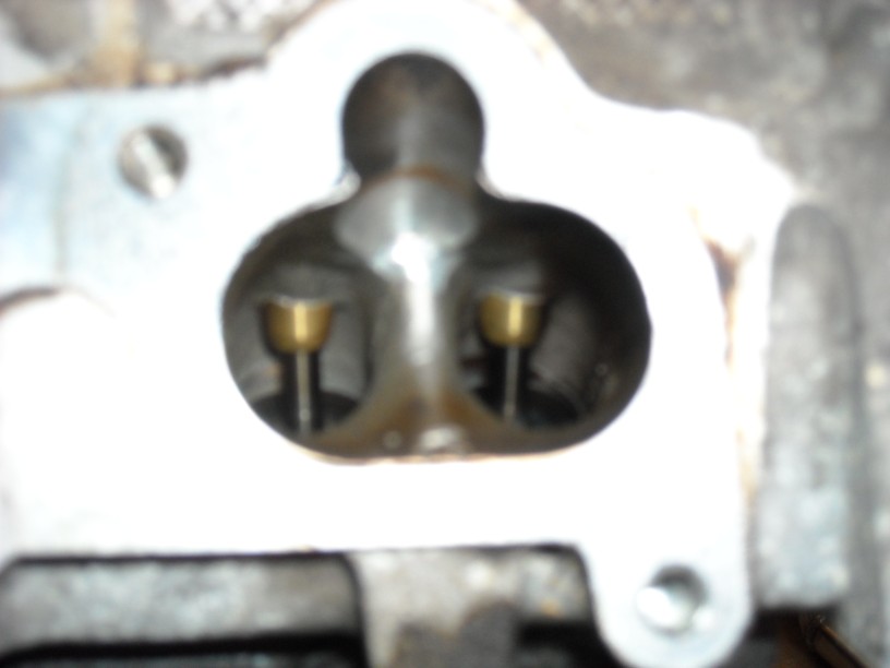

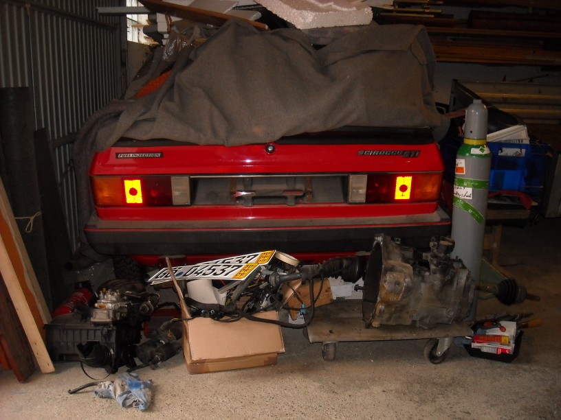

Sodele jetzt gibt es endlich Bilder wo man einiges sehen kann unteranderem die Unordnung die ich Hinterlassen habe udn heute aufgeräumt habe damit ich keinen Ärger bekomme
grüße denny
