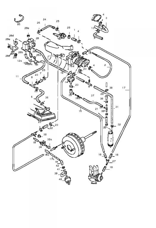

- sc!rocco83
- Beiträge: 176
- Registriert: So 16. Aug 2009, 11:29
- Wohnort: Iserlohn
AW: tacho der kleine schlauch
ich hoffe ich kann dir hiermit weiterhelfen
grüße
grüße
- 027300.jpg (54.16 KiB) 606 mal betrachtet
