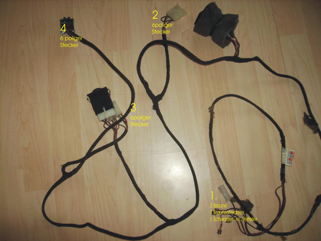

Die kalte Zeit fängt ja bald wieder an drum habe ich mal eine Frage.
Fahre ja einen 87 Scala ohne Serienmässiger Sitzheizung.
Nun habe ich von einem GT 2 eine neue Sitzgarnitur wo beim Fahrersitz Sitzheizung drin ist.
Würde das überhaubt in meinem Rocco funktionieren ???
Möchte diese nun montieren aber wo kommen die vielen Kabel hin.
Im Bild habe ich mal die Stecker beschriftet.
Denke 3 und 4 kommen zum Fahrersitz.
Aber wohin mit dem Rest und wo bitte schön kommt der Drehschalter hin???
hoffe ihr könnt mir helfen.

AW: Sitzheizung anschließen
Genauso dachte ich mir das auch aber wofür sind die anderen Kabel und Stecker und welcher Kabel nehme ich ???
Es steht ja nicht mal was in der Reperaturanleitung.
Nicht mal ein Stromlaufplan ist vorhanden.

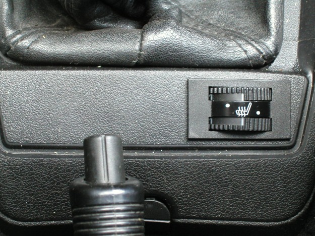

Hallo! Gib mir mal deine Emailadresse. Dann kann ich dir den Stromlaufplan zukommen lassen.
Für den Drehregler habe ich ein Foto beigefügt, wo dieser hin kommt.
Gruß, Peter
Gruß, Peter
- Schalter.jpg (124.74 KiB) 540 mal betrachtet
Guten Abend!
Wo ich gerade das Foto sehe, bei mir ist der Schalter nicht rechts sondern links in der Mittelkonsole von Werk Orginal verbaut. Wie kommt denn das? Mal so mal so......???
Mfg Marco
