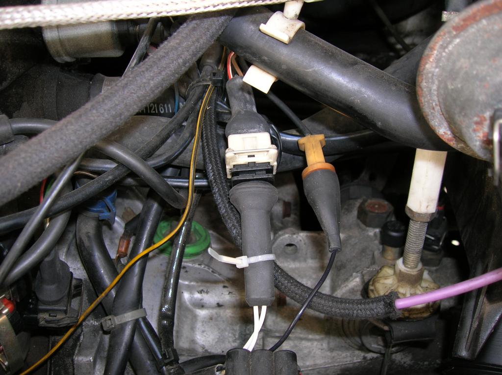

das Relais 26 habe ich bereits ausgetauscht, da ist ein neues von VW drin. Die Beheizung erfolgt über das serienmäßig vorhandene Kabel, das auch ein JH hat, das räkelt sich hinten an der Spritzwand so rum und wird über das Kraftstoffpumpenralais geschaltet. Die alte Sonde kann ich nicht mehr einbauen, die ist seit Jahren im Müll. Die sah ganz grausam aus, voll mit weißen Ablagerungen überzogen.
Ich habe die Kabel nach vorne gelegt, da die Sondenkabel beim 16V natürlich viel länger sind als beim JH. Siehe Foto.
Ich hab die Beheizung mal abgezogen und werde mal schauen was dann passiert.
