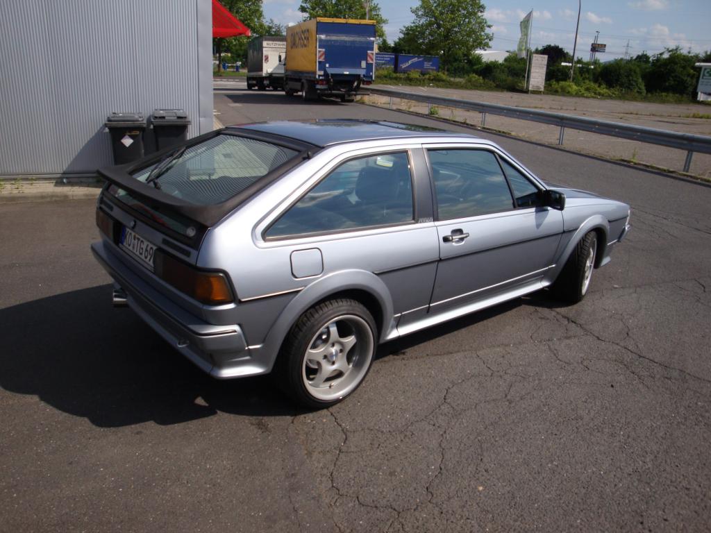

ich habe auch das Cup Kit... Geniales Fahrwerk :) und Keilform
Ist nicht einstellbar... die 25-40 sind für verschiedene Motoren... da Motoren verschieden schwer sind :) ist halt die Tieferlegung auch unterschiedlich
