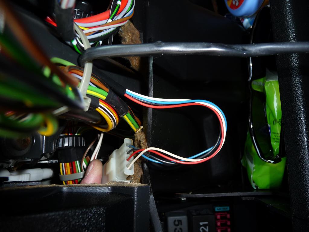

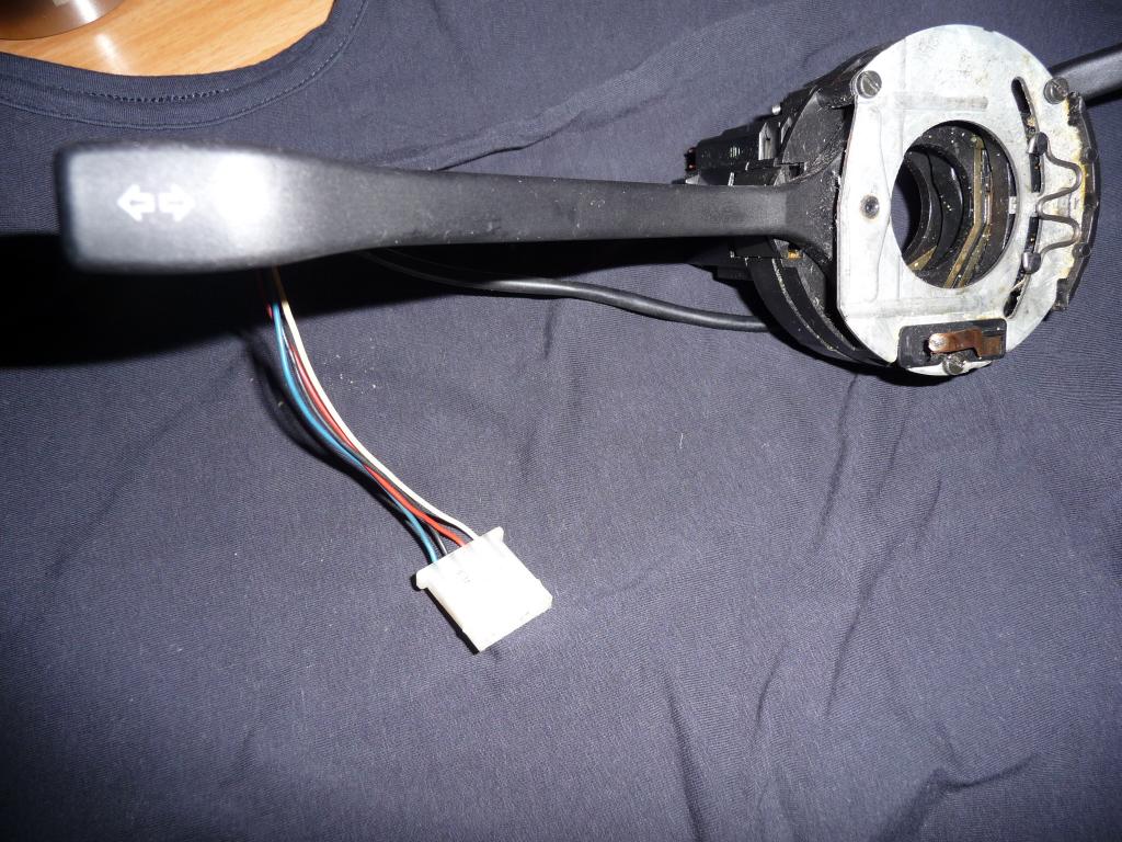

Also wenn ich das nun richtig im JHIMS deute, dann könntest du den kleinen Verbindungsstecker (4 Kabel) unter der Lenkradverkleidung lösen und zwischen dem roten und dem schwarzen Kabel Durchgang messen. Drückst du auf die Taste, dann muss da (laut JHIMS) Durchgang sein.
Habe noch irgendwo Fotos.....
Ah, da sind sie .... :wink:
Ich hoffe es hilft dir weiter.
