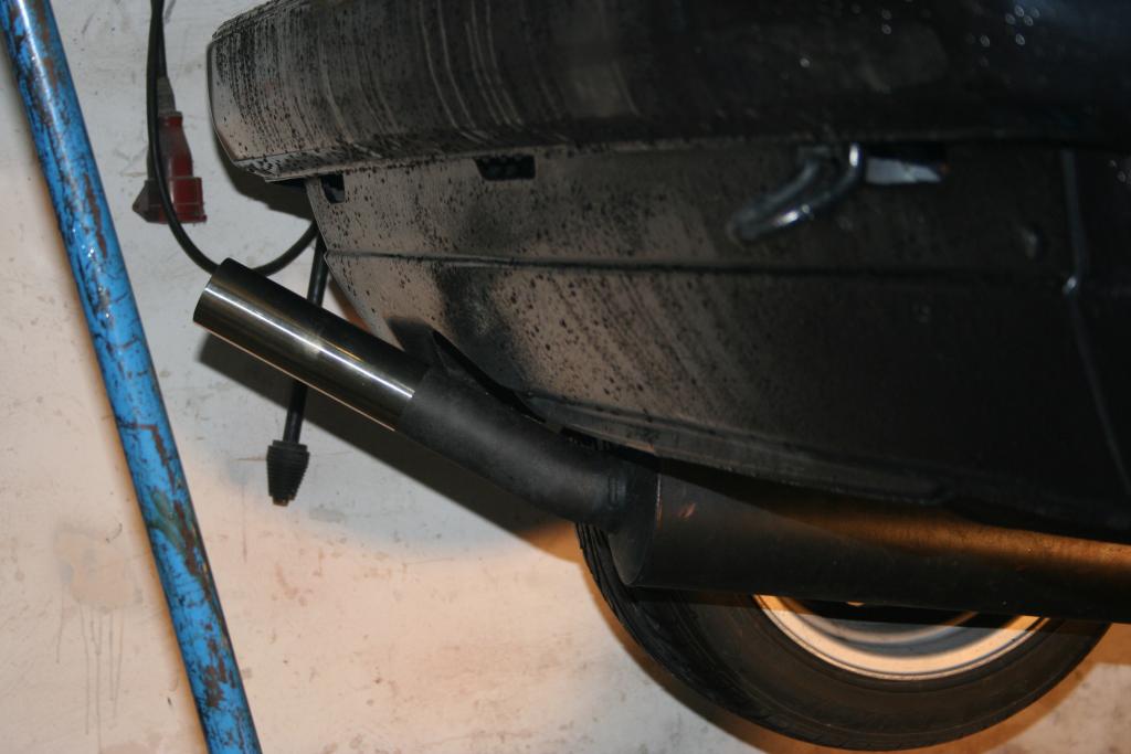

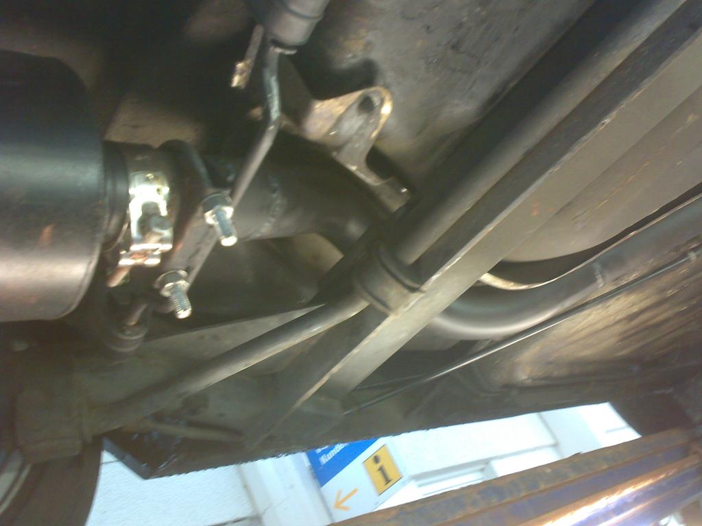

passt nicht plug&play untern rocco. der achsbogen muss angepasst werden und auf den endtopf muss en ander halter. kannst den achsbogen dann auch gleich verlängern da passt der topf besser drunter.
mit dem tüv hatte ich keine probleme. nicht alles das der prüfer gesagt hätte so geht das nicht der muss noch bissi lauter werden
der hatte richtig spass dran.
war auch nicht so teuer hab für auspuff, gurte, ü-bügel und motor eintragen 76,50 bezahlt.
