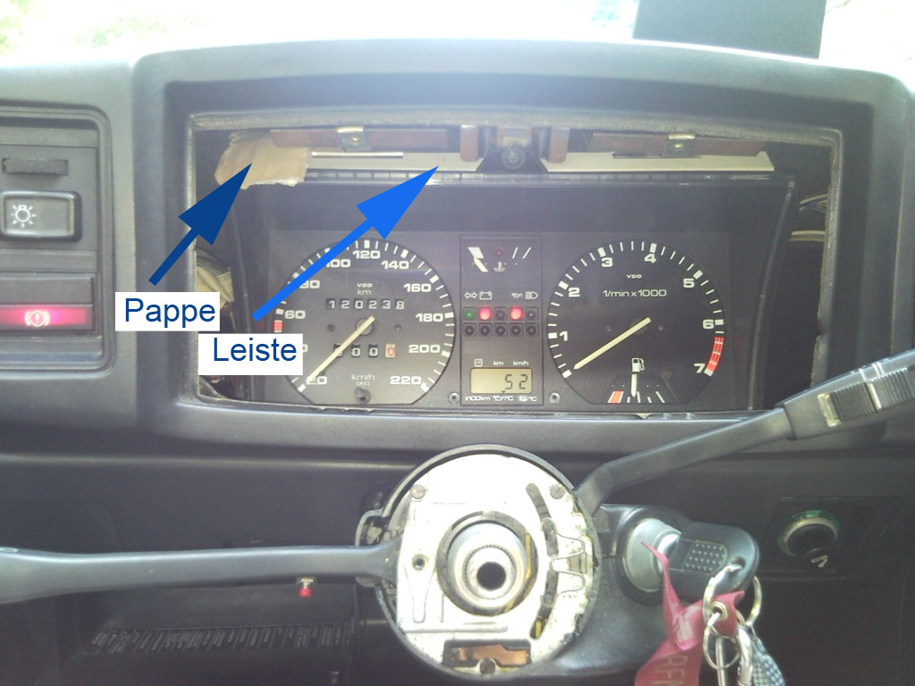

hatte ich bei mir auch.... exakt das selbe Problem
Lösung war, wenn auch ungewöhnlich, recht simpel:
Wenn man den Rahmen vor dem Tacho rausnimmt erkennt man oberhalb des Tachos eine weiße/graue Leiste, diese hat sich bei mir gelöst (ist wohl geklebt gewesen) habe diese testweise festgehalten und Zündung eingeschaltet um zu schauen ob die MFA wieder reagiert. Siehe da, alles wieder da.
Also kurzerhand zwischen dieser Leiste und der Armaturenabdeckung was zwischengeklemmt damit sie sich nicht mehr lösen bzw bewegen kann und seit dem funktioniert alles wunderbar...
Ich weiß ehrlich gesagt nicht, welche Kontakte durch die Leiste gehalten werden, scheinen jedoch nur MFA und Drehzahlmesser zu betreffen...
Probiers einfach mal, Tacho kann man ansonsten immer noch tauschen oder andere Sachen ausprobieren...

Hey Rolf, ist wirklich nix wildes...
musste weder KFZler sein noch studiert haben
Der Rahmen vor dem Tacho ist oben mit zwei Kreuzschrauben befestigt,
die einfach lösen und den Rahmen nach vorne wegziehen...
brauchst auch das Lenkrad nicht rausmachen o.ä. (hab ich gemach, aber muss nicht)
jetzt haste quasi das blanke Tacho vor dir, und am oberen Rand kann man diese weiß/graue Leiste erkennen die ich meinte, da hab ich links und rechts ein wenig Pappe zwischengeklemmt (siehe Markierung)...
[ATTACH]24327[/ATTACH]
Sascha
PS: bin auch kein KFZler oder großartiger Schrauber
Sascha

Hab den Rahmen rausgenommen, bei mir ist dort alles fest und auch nicht geklebt. Das wars also leider nicht. Trotzdem vielen Dank für den Tip.
