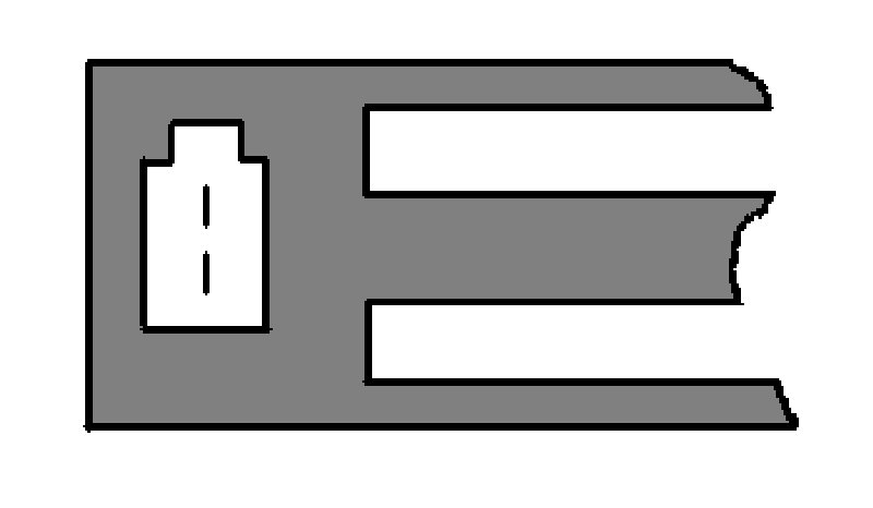

...ich habe den Scirocco gerade nicht zur Hand. Weis jemand zufällig wo bei der Heizungsblende der Plus + bzw. der Minus - Anschluss ist (Umbau auf LED) ? Bild zeigt Ansicht der Rückseite der Blende mit dem Anschluss.

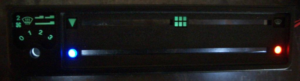

Last es gut sein. Ich habe mir überlegt, einen zentralen Anschluss für alle "beleuchteten" Dinge zu schaffen. Dann kann ich von dort direkt +/- belegen.
- MBO
- Beiträge: 1173
AW: Heizungsblende / elektr.Anschluss
...fertig ! (Das weisse Leuchten nach hinten habe ich auch noch weg bekommen)

sowas will ich auch haben....
Sieht sehr gut aus!!!

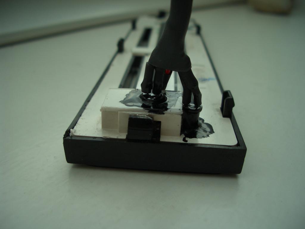

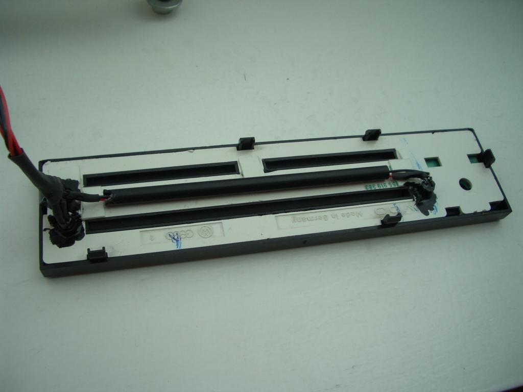

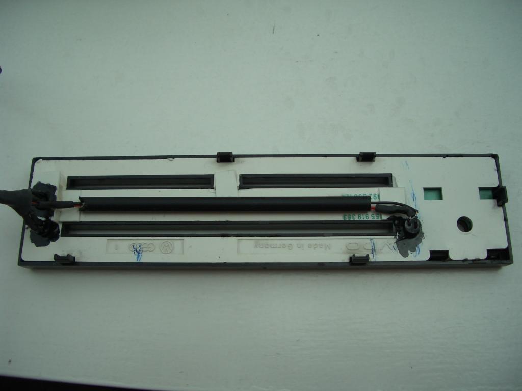

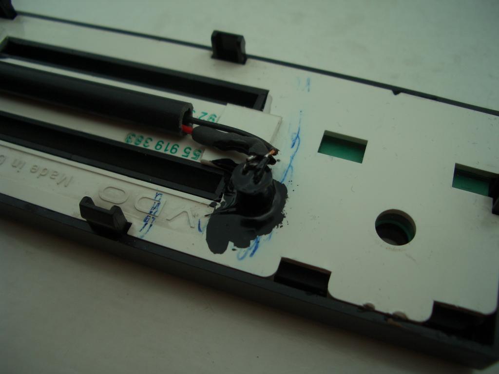

Anleitung: Zeit ca. 2 Stunden (Verwendung 3Stk. weisse 5mm LED)
1. Absägen des Anschlußsteckers (ca.5mm bleiben stehen) und Oberfläche glätten.
2. Auf den verbleibenden Rest des Steckers wird eine kleine Plastikplatte geklebt die danach mit einer 5mm Bohrung versehen wird. LED einkleben.
3. Auf der Rückseite der roten/blauen (kalt/warm) Markierung, eine 5mm Bohrung anbringen. In etwa so tief bohren, das der Bohrer gerade das weisse Plastik durchstöst und das transparente Teil darunter anbohrt. LED einkleben.
4. Das ganze verdrahten und mit schwarzem Lack die überstehenden Teile der LED lackieren (damit kein Licht nach hinten strahlt).
Die LED habe ich übrigens aus eine diese Klebelampen (Kopie Osram Do-it)
...ich stelle morgen eine Abbildung der Rückseite ein.

...Dremel scharf ? Die versprochenen Bilder.
- CIMG3651.jpg (47.46 KiB) 705 mal betrachtet
- CIMG3650.jpg (38.61 KiB) 708 mal betrachtet
- CIMG3649.jpg (46.55 KiB) 707 mal betrachtet
- CIMG3648.jpg (47.86 KiB) 723 mal betrachtet
