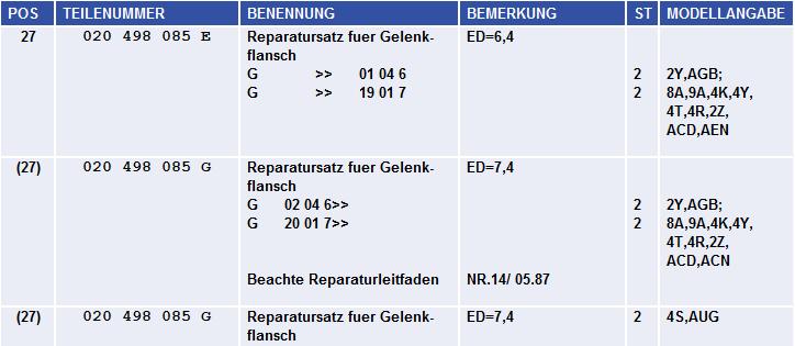

Ja, das andere wäre der Rap Satz für den Gelenkflansch.
Ich hab hier mal was rausgenommen, weiß nicht ob man das nu so darf oder nicht, wenn nicht dann bitte wieder rauswerfen. Ist nur wegen der Teilenummern...

ungefähre Preise sind schon etwas älter, liegen aber je nach Ausführung zwischen 12 und 22 Euronen..steht leider auch nicht dabei was es alles beinhaltet...
ansonsten wie tuningtheo meinte, Ausbauen, ausmessen oder nachschauen und schauen wo es das hergibt.
EDIT: Hab was unter Zusatzinfos gefunden beim RepSatz: Wellendichtring 50x65x10.. das klingt schon passender
