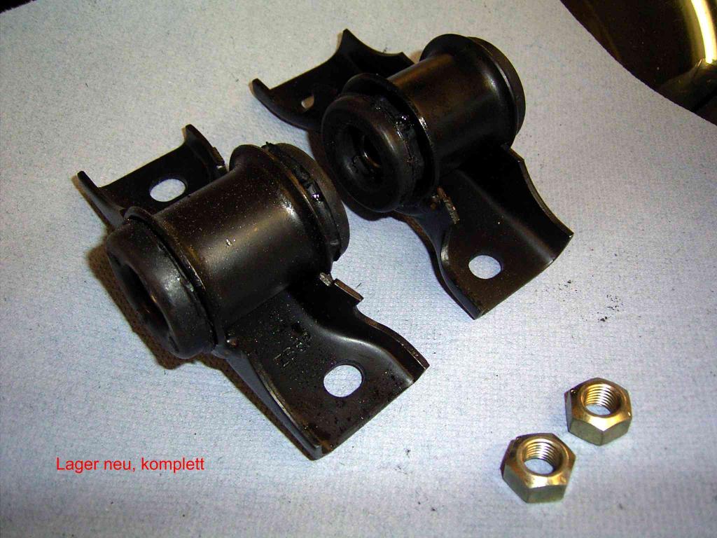

Naja, zum Händler gefahren, ein Hinterachslager fertig in Gehäuse eingepresst kostet 38,95€, die Scheiben und Muttern gibts auch noch.

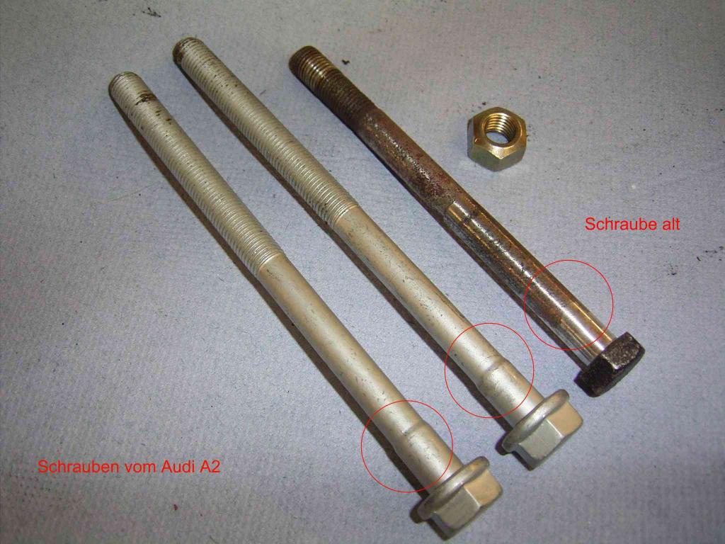

Die langen Schrauben sind bekanntlich entfallen ohne Ersatz. Macht nix dacht ich mir hab ja in einem Thread gelesen dass da welche vom Audi A2? passen mit Teilenummer N907 105 01. Sind laut Beschreibung minimal länger und haben die gleiche Festigkeit.

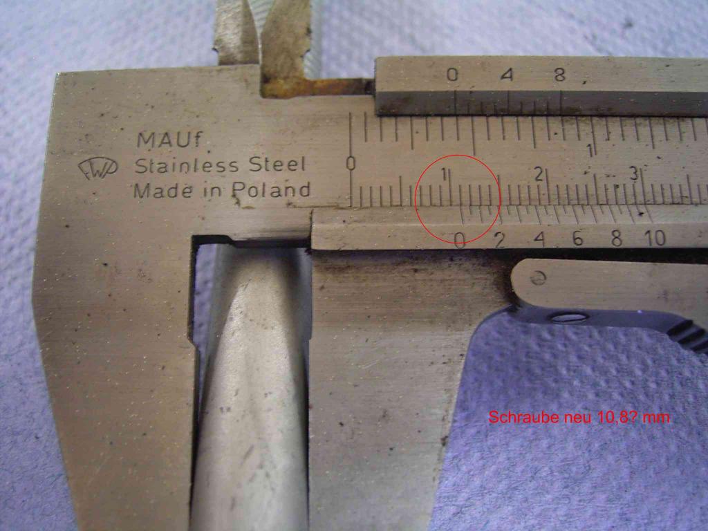

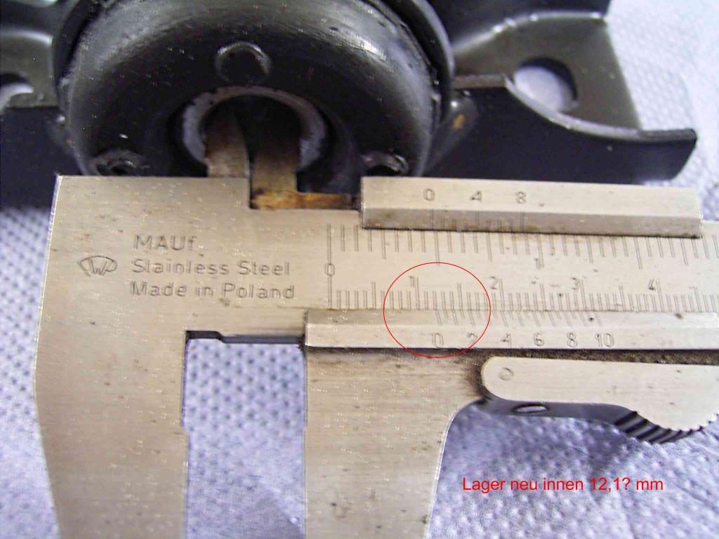

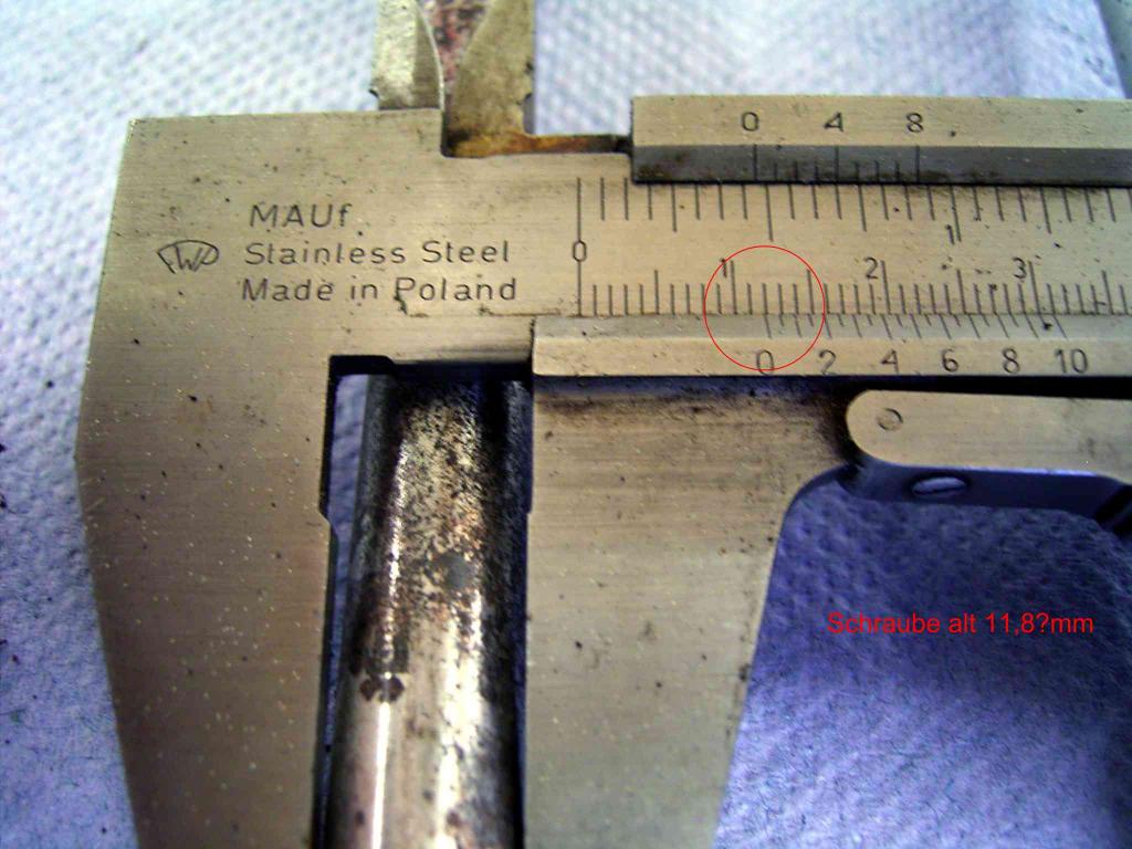

Mir ist das dann ein bisschen komisch vorgekommen dass die neue Schraube im neuen Lager so viel Spiel hat?! Und siehe da, die Schraube vom Audi wird kurz nach dem Kopf schmaler und ist am Schaft einen ganzen Millimeter dünner als die alte. So einen Mist bau ich nicht ein, hat ja mehr Spiel als mit kaputten Lagern. Buchsen zum Ausgleichen kommen sowieso nicht in Frage.

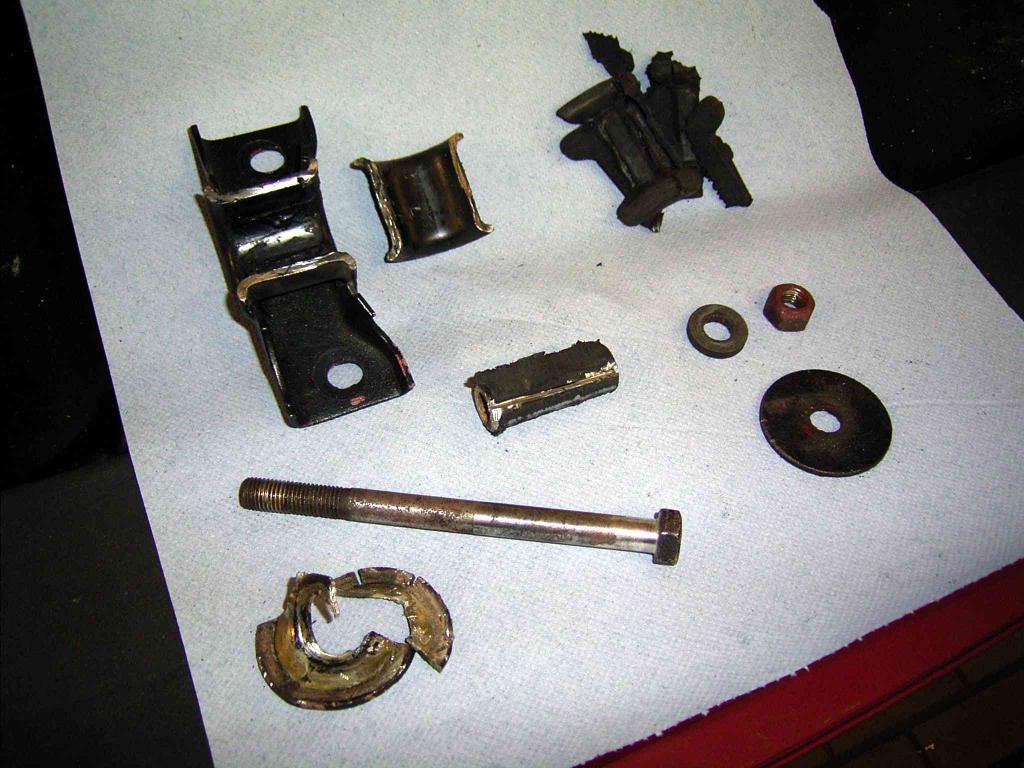

Also die festgerosteten Schrauben vom alten Lager erlösen.. Da ich ja neue Lagergehäuse hatte war mir relativ egal was mit den alten passiert.
Lagergehäuse aufgeschnitten, Gummi rausgenommen, mit der Säge den Gummi rundherum abgeschnitten, dann mit der Flex die festgerostete Buchse voooorsichtig aufgeschnitten und mit dem Meißel aufgespalten, die Buchse mit Hilfe von Meißel und einem großen Hammer von der Schraube runtergeklopft. Noch das Gewinde nachgeschnitten und saubergemacht. Fertig! :zunge:
Die alten Schrauben haben nahezu kein Spiel (>0,2mm) und wurden mit viiiiiel Fett wieder eingebaut. Jedem der das selbe vorhat, viel Spaß!! :zwinker:

sciroccomiche hat geschrieben: Die langen Schrauben sind bekanntlich entfallen ohne Ersatz. Macht nix dacht ich mir hab ja in einem Thread gelesen dass da welche vom Audi A2? passen mit Teilenummer N907 105 01. Sind laut Beschreibung minimal länger und haben die gleiche Festigkeit.
Moin,
die A2 Schraube ist eine mit Bund und in M12x1,5. Das 'Spiel', wie Du es nennst ist eine Reduzierung des Durchmessers in der Buchse um ein Festgammeln zu verhindern. Das Gewicht des hinteren Teiles liegt auch nicht auf dem Bolzen auf, hier geht es um die Flächenpressung. Der Bolzen hat ein M12 Gewinde, also wie sollte die Buchse aussehen in die er gesteckt wird um spielfrei zu sitzen?
Ich habe diesen 'Mist' eingebaut und auch die Informationen dazu bei einem VW Meister geholt, da es mir anfangs auch etwas komisch vorkam. Selbst der Tüv, dem ich den Bolzen gezeigt habe, hat genickt.

M12x1,5x148 ist schon etwas anders als M12x1,5x175, oder? Genauso wie ein Scirocco und ein Audi A2. Es gibt auch noch die Schraube vom Seat INCA in 170.
Aber wer versteht schon die Ersatzteilpolitik von VW?

Also "Gewicht" liegt da mal sowieso nicht viel drauf... Das Gewicht vom Auto liegt immer noch auf den Stoßdämpfern. Was die Hinterachslager machen ist die Seitenführung "aufrechterhalten". So dürften auf diesen Bolzen Scherkräfte beim Kurvenfahren drauf sein sehe ich das richtig? Wenn Mr.Rocco etwas von Flächenpressung sagt (Sorry übrigens, wollte dich nicht blöd anmachen) dann meint er warscheinlich dass die Kraft nicht im innern vom Lager aufgenommen wird sondern außen über die Scheibe/Tellerscheibe. Jetzt ist es so dass bei dieser A2 Schraube die innere Scheibe einen Milimeter "Spiel" hat und so beim Kurvenfahren trotzdem hin und herschlägt?!

wikipedia hat geschrieben:Flächenpressung ist die Kraft pro Kontaktfläche zwischen zwei Festkörpern. Werden zwei Festkörper mit einer Kraft F aufeinandergedrückt, so stellt sich in der Berührungsfläche zwischen den Körpern eine Normallastverteilung ein, die als Flächenpressung bezeichnet wird.
Die Schraube ist vorne 12mm dick (Die ersten paar mm) und am Gewinde auch, nur in der Mitte eben 11mm. Das ist in diesem Fall egal weil die Kraft nur durch das zusammenpressen von den beiden Scheiben, der Buchse dazwischen und der 'Öse' der Hinterachse und der Mutter auf das Gummilager übertragen wird. Das bemängelte Spiel in der Buchse tritt gar nicht auf (sofern festgezogen), da sich die Schraube nicht seitlich bewegen kann.
Die Verjüngung in der Mitte ist nur dazu da, das sich kein Gammel ansetzt und man die Schraube auch nach 10 Jahren mit einem leichten Schlag raus bekommt.
So jedenfalls erklärte mir das der VW Meister.
