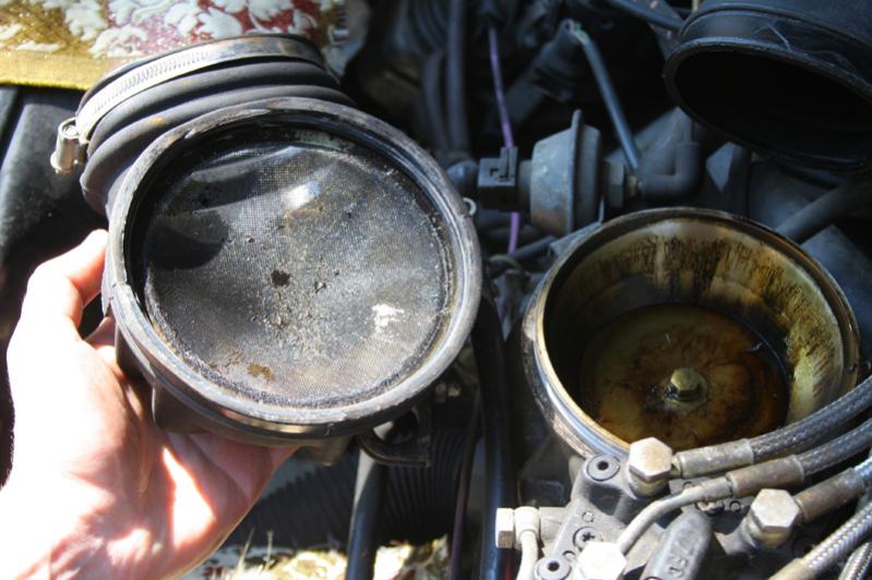

hi leute,
hab heute den Lufi bei meinem JH Motor gewechselt... das war ganz schöne fummellei.
dabei hab ich auch mal die Schlauchschellen abgenommen und die Luftansaughutze. Dabei habe ich festgestellt, dass altes, getrocknetes öl drin klebt. siehe foto.
Ist das normal??
lg flo

AW: muss das öl in der ansaughutze sein??
hallo,
wieviel ist der Motor gelaufen? wenn da noch Niemand reingeschaut hat, ist das normal.
da ist ein Sieb drinn, das erstmal rausmachen und säubern wie alles andere auch. Bei der Stauscheibe auch rauswischen.
gruß Peet
gruß Peet
Da kann ich Scirocco Peet nur zustimmen...
Manche verwenden zur Reinigung des Siebes Bremsenreiniger. Das funtioniert ganz gut und löst den hartnäckigen Harz.
Beim Stauscheibe-Putzen drauf achten, dass du nicht zuviel Druck nach unten ausübst und die untere Begrenzung der Stauscheibe verbiegst.
Also: ganz vorsichtig dabei.
Klaus
Klaus

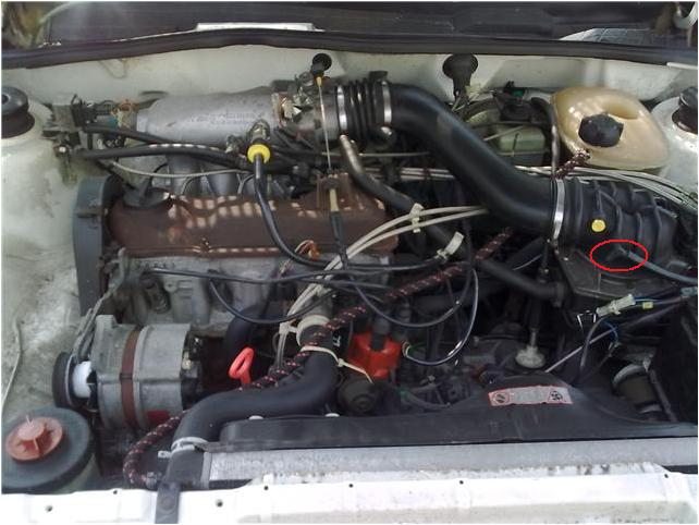

habe mal den schlauch den ich meine auch einem bild markiert ;) der jh läuft bei mir nur rund wenn der schlauch ab ist ansonsten nicht... und ich wollte mal wissen wofür der schlauch ist? es gibt auch jh motoren an dem der nicht ist...

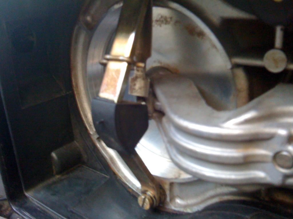

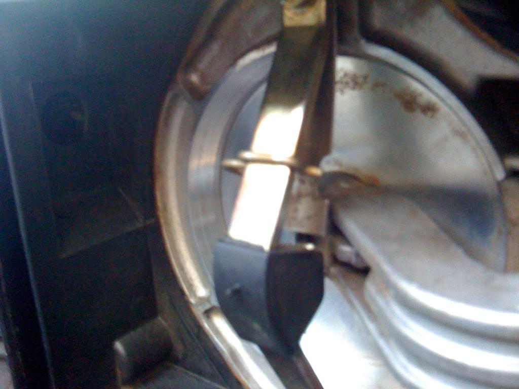

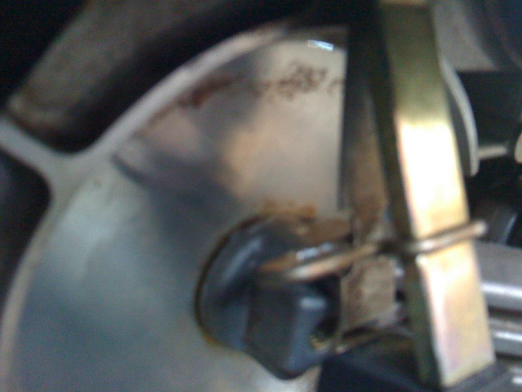

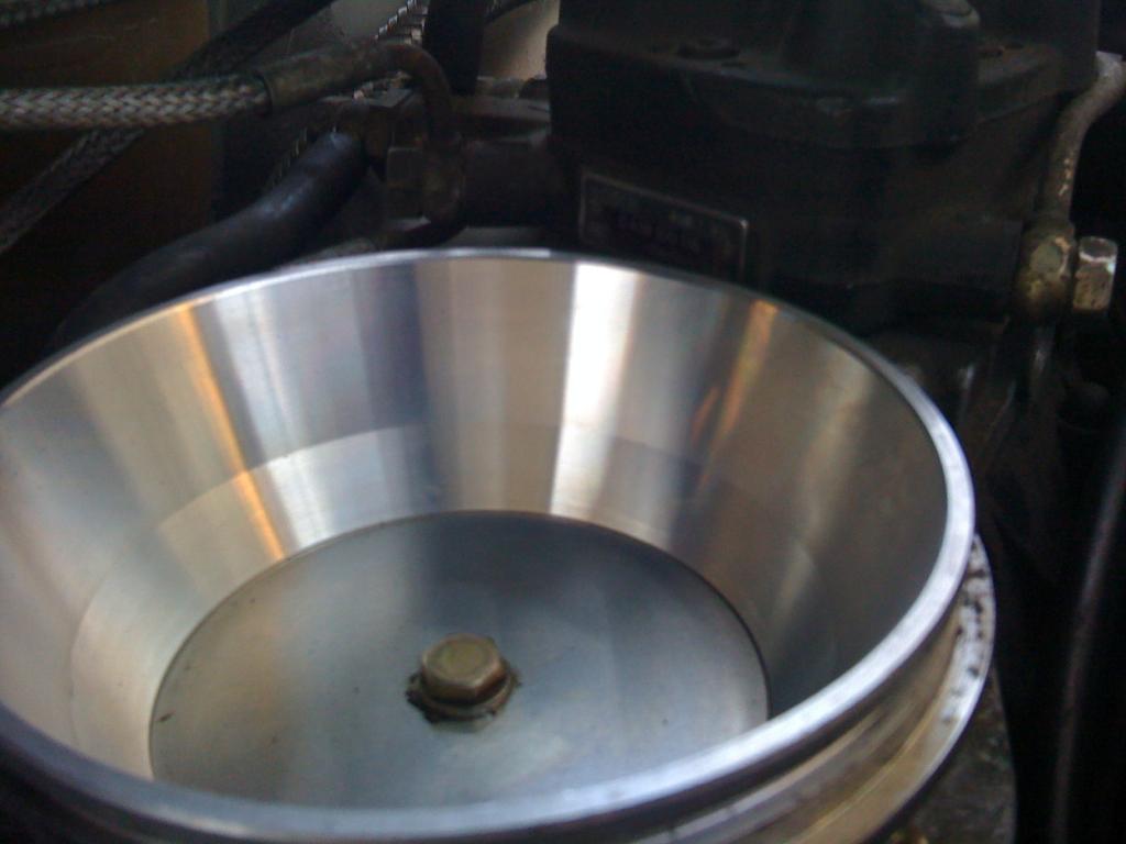

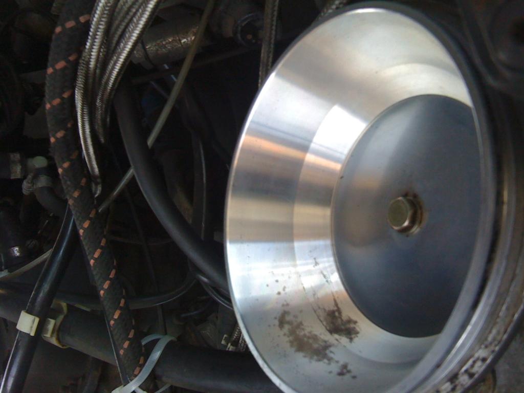

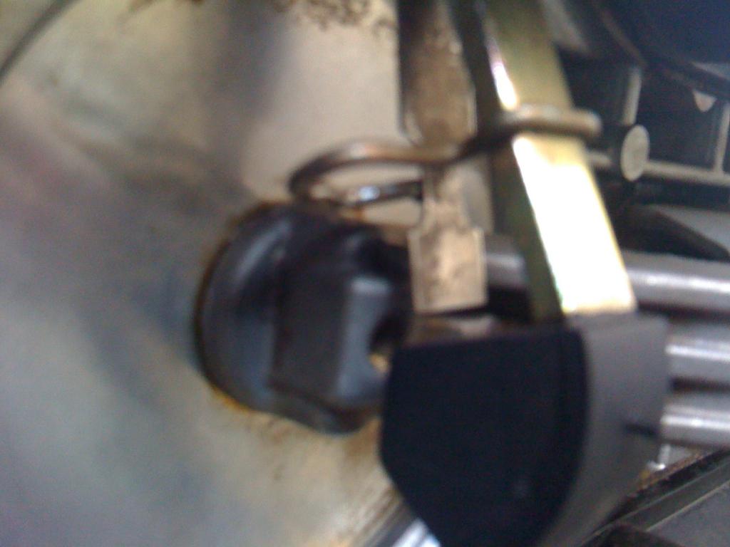

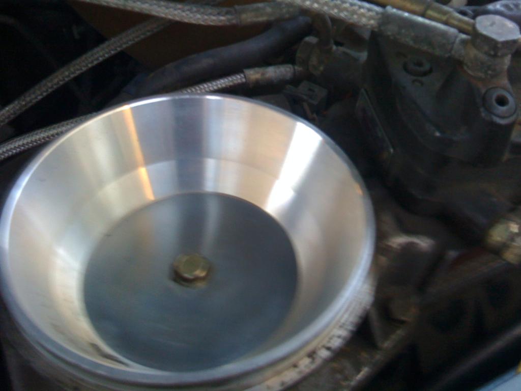

ich habe mal mit den angaben aus dem buch "jetzt helfe ich mir selbst - golf 1 cabrio & scirocco" die stauklappe neu eingestellt... hat etwas gedauert, aber der jh läuft jetzt so gut wie nie zu vor :) habe auch mal ein paar fotos gemacht ;) trotzdem danke für die tips... lg julian
@SciroccOriginal:
na das sieht ja aus wie neu - zum glück haste alles wieder korrekt einstellen können.
hab bei mir nur das Sieb ausgewischt. Das Teil wurde wahrscheinlich lange nicht mehr sauber gemacht, der Luftfilter war nämlich auch total zugesetzt und einen Beipackzettel von der Batterie war auch im Luftfiltergehäuse.... wurde wohl als Dauerablage missbraucht
