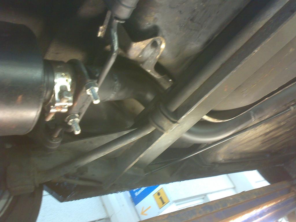

die supersprint is eh aus stahl haben also alles mit normalem draht geschweisst.
eintragung war auch kein problem hab halt alles im vorher mit dem prüfer meines vertrauens abgesprochen.
der gute mann hat mir einen 16v pl, den überrollbügel, die hosenträgergurte und die supersprintanlage für schlappe 76,60 euro eingetragen.
hier mal ein bild vom achsbogen.
