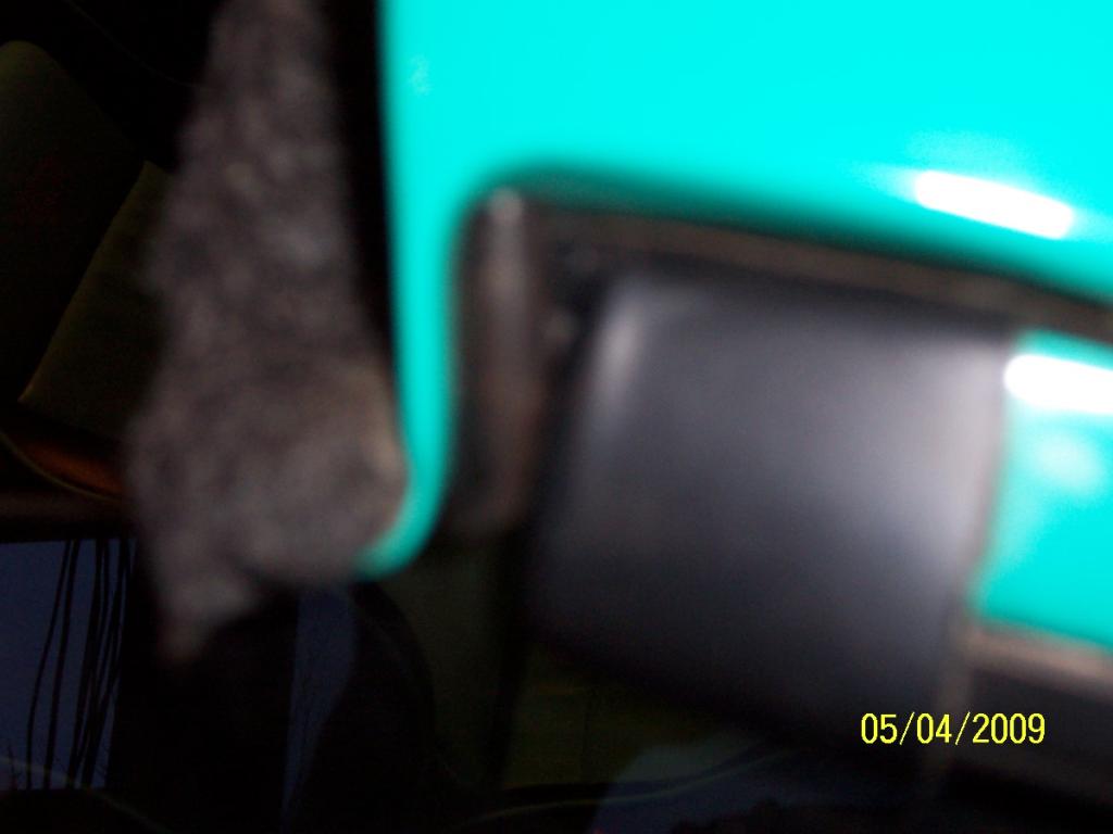

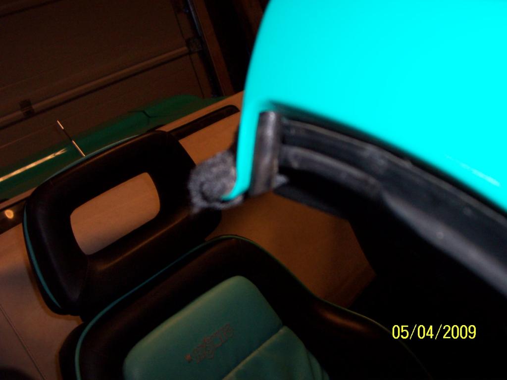

Habe letzte Woche meinen zweiten Regenschauer im Cabrio hinter mir.
Leider läuft bei mir siehe Bilder das Wasser vorne ins Fahrzeug.
Habe schon neue Gummidichtungen für den vorderen Bereich angebracht aber ohne Erfolg. Ebenfalls war ich mal bei einem Cabriodach (Fachmann)? von dem ich nur die Aussage erhielt "kann man nix machen".
Hatt vielleicht von euch jemand eine Lösung (zB längere Seitenteile annähen) und vielleicht auch eine Adresse im Raum Nordbayern der so etwas macht.
Vielen Dank im Vorraus

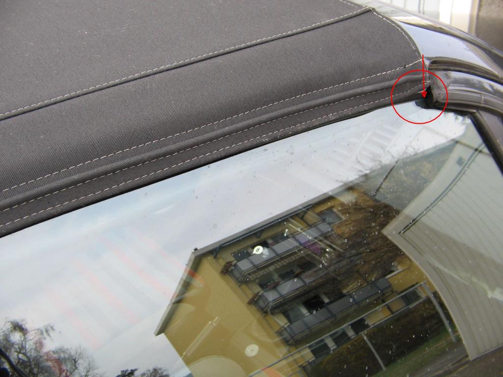

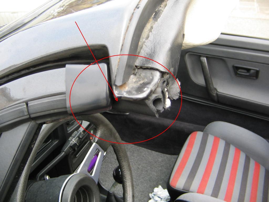

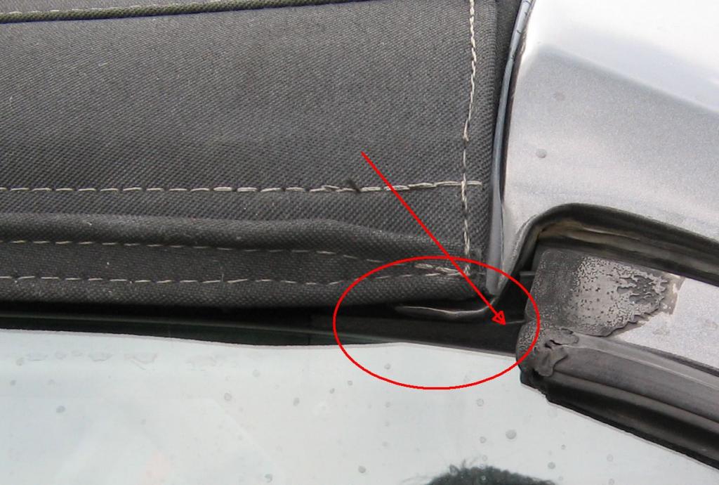

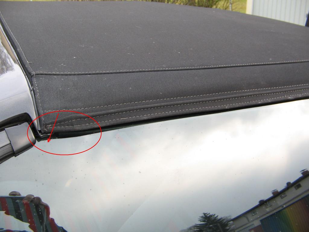

AW: Nicht ganz dicht !! Frage zu Cabriodach
Das hat nichts mit spannen zu tun . das wasser läuft zwischen der plastikabdeckung und dem Auflagerahmen rein . Hatte das Problem auch . Mache morgen mal ein Bild wie ich das gelöst habe .
gruß rene
gruß rene
So hatte die Camera gerade in der Hand
