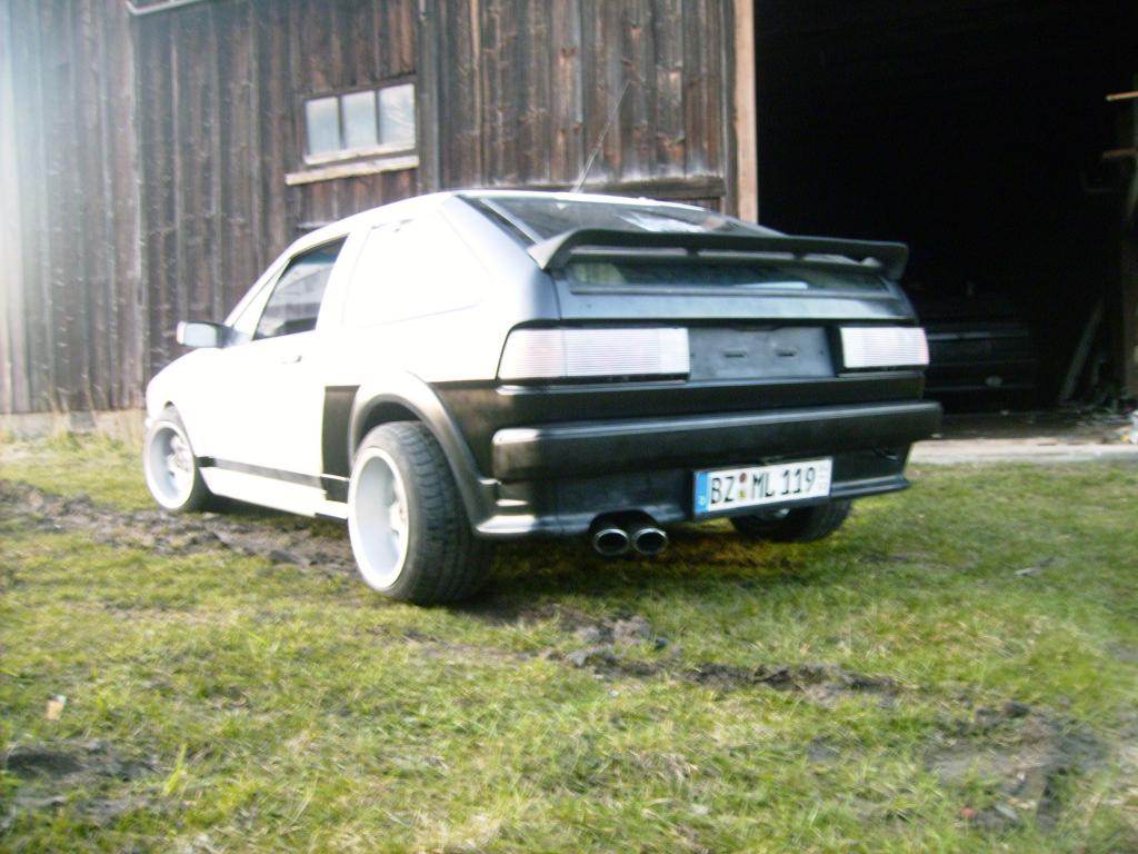

hallo ich habe mir steffan bcw felgen gekauft und die sind ganzschön breit also vorne sind 225 u. hinten 255 + distanzscheiben 2cm pro achse und jetzt sind die räder ganz schön weit draußen! war bei meiner werkstatt und die haben gesagt das ich auf jedenfall ziehen muß! und nun meine frage muß ich die verspoilerung abmachen beim ziehen? und geht das so einfach? weil ich mich dort vor die werkstatt stelle, und das selber mache da brauch ich nichts bezahlen. das bördelgerät muß ja dort bleiben! und was ich noch sagen will is das die kanten wo die verspoilerung angeschraubt ist weck sind, ist das auch ein problem? hier ma ein bild vom rocco sieht man aber nicht so. danke im voraus!

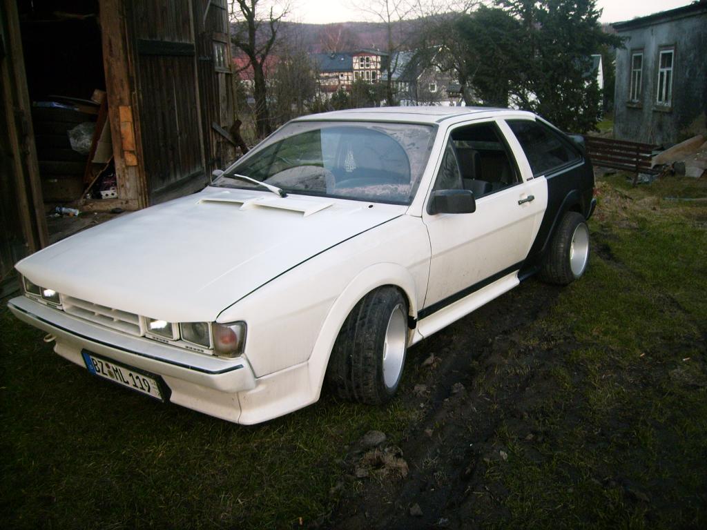

Beim Bördeln musst du nichts abbauen da ja nur die Kanten umgelegt werden. Ziehen ist schon ein wenig aufwendiger und würde ich nicht selber machen wenn man keine Erfahrung hat. Bei deinem Bild würde ich sagen das man da ziehen muss, und nicht gerade wenig.

ja danke! aber kanten sind keine mehr da, also bleibt bloß noch das ziehen.

Richtig, und da müssen die Spoiler ab. Wie du die dann allerdings wieder drauf bekommst bei gezogenen Kotflügeln ist mir ein Rätsel. Also entweder alle Spoiler ab oder andere Räder. Was sind das für Felgen, 8x14 + 20mm Spurplatten pro Seite? Welche ET?
Lass die Spurplatten weg dann passen sie warscheinlich schon .

hier noch ein bild!
