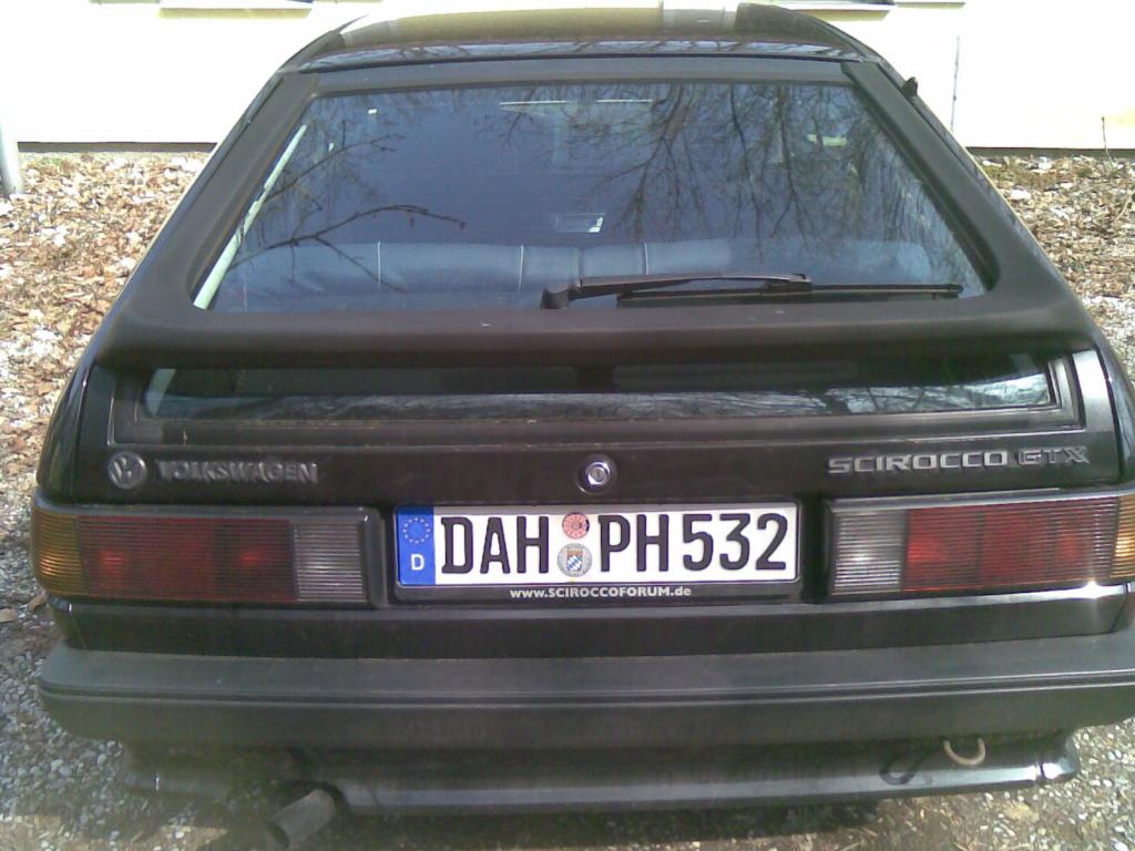

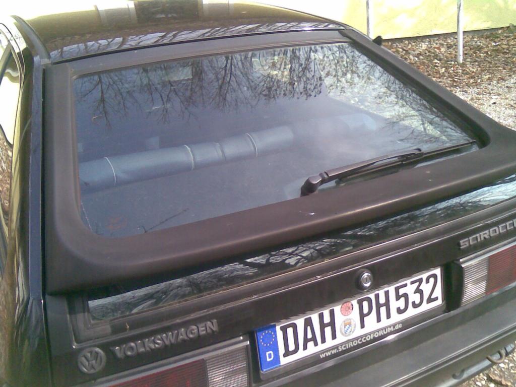

Wer möchte kann, wenn man das Getriebe schon mal offen hat, den Unterbrecherkontakt um 180° versetzen, dann liegt der Wischerarm wie bei mir, rechts waagerecht.
Ein gerader Wischerarm vom Sharan oder BMW Touring rundet das Bild ab.

SciroccoPeet hat geschrieben:Wer möchte kann, wenn man das Getriebe schon mal offen hat, den Unterbrecherkontakt um 180° versetzen, dann liegt der Wischerarm wie bei mir, rechts waagerecht.
So einfach ist das? Echt super.
Hast du mal ein Foto wie das aussieht auf der Heckklappe?

AW: Reparatur Heckscheibenwischer-Motor
Bitteschön!
- Bild116.jpg (99.2 KiB) 838 mal betrachtet
- Bild115.jpg (105.16 KiB) 847 mal betrachtet
Sieht gut aus, jetzt müsste man nur noch den Arm so umschweißen, damit er etwas flacher auf der Scheibe liegt und am Spoiler anliegt.
Also fast unsichtbar.
