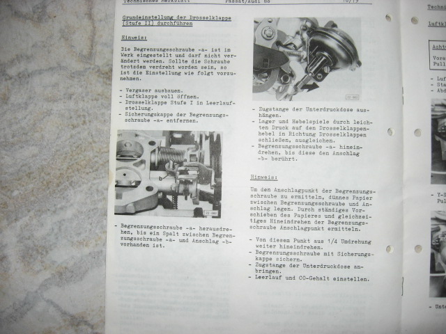

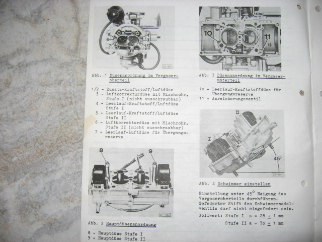

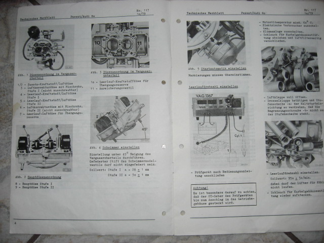

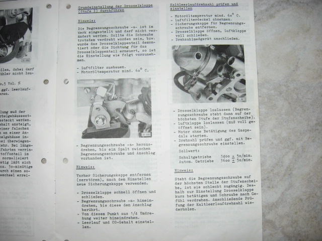

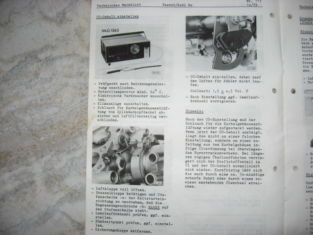

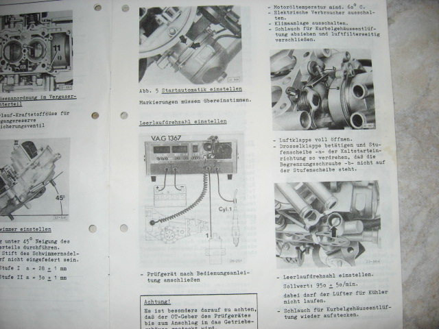

Vielleicht kann dir das helfen .Übrings die Feder ist original stark genug
- Bild 041.jpg (108.63 KiB) 554 mal betrachtet
- Bild 040.jpg (112.99 KiB) 553 mal betrachtet
- Bild 039.jpg (112.68 KiB) 555 mal betrachtet
- Bild 038.jpg (113.25 KiB) 554 mal betrachtet
- Bild 037.jpg (112.23 KiB) 557 mal betrachtet
- Bild 036.jpg (106.82 KiB) 567 mal betrachtet
Danke

@Jörgfritz: Danke für die Unterlagen, leider kann ich sie nicht öffnen. Mach ich was falsch?

@Jörgfritz: Danke, konnte es doch öffnen und ausdrucken
