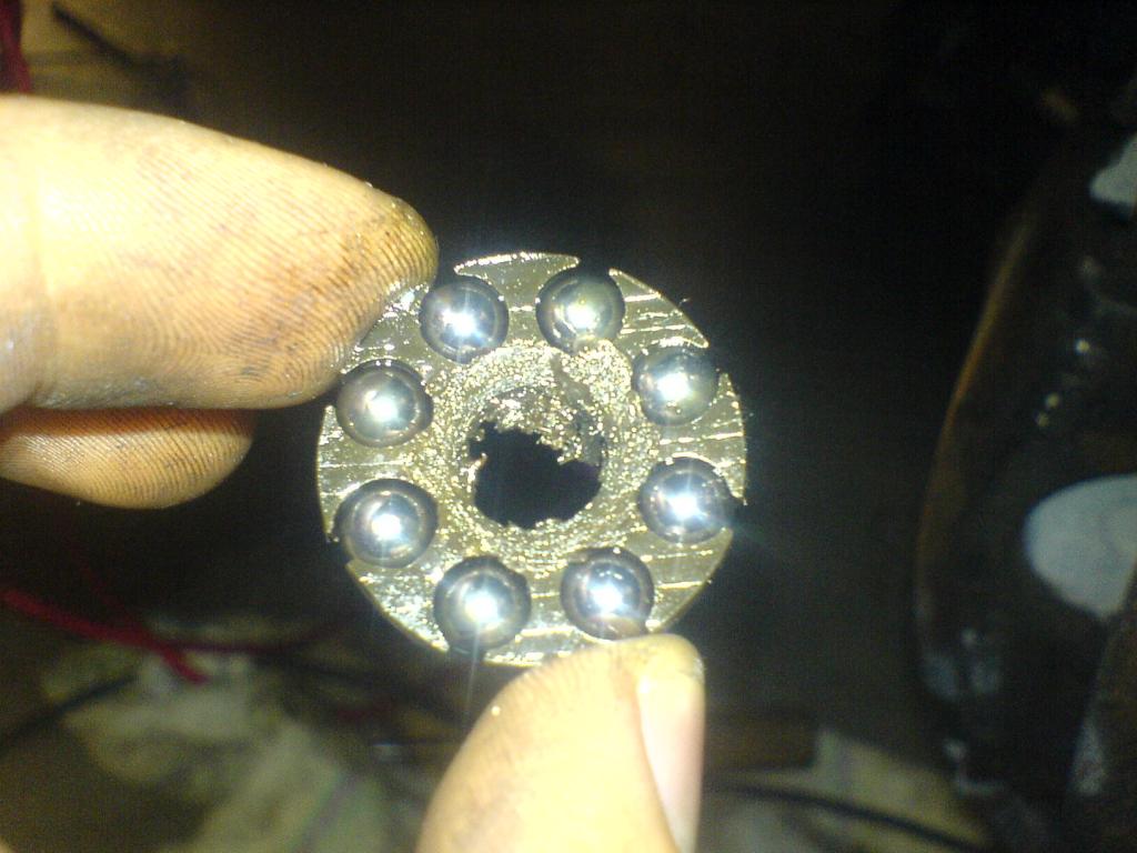

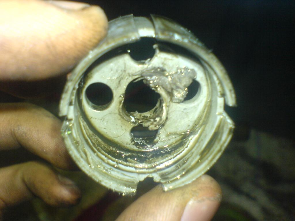

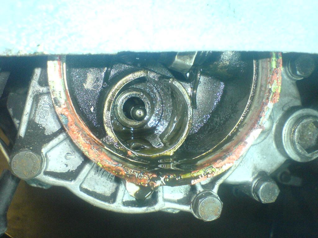

kann das sein das dein ausrücklager sich verabschiedet hat... ? das es heiss würde und weggeschmolzen ist...
hatte so etwas bei Ivo seinen cabrio gesehen... hier mal schnell bilder!
links am getriebe ist nen deckel... den kanst du schenll abmachen musst nur das linke rad abnehmen, dahinter sitz das was du auf den bildern siehst.
denk nicht das es im getriebe drin ist wenn du im stillstand schalten kannst!
gruss Denny

AW: Getriebe/Kupplung kaputt - brauche dringend Hilfe
er hat am hebel keine gegen kraft mehr und kann ihn mit hand betätigen... nur am ende kommt was... und das klingt wie da kaputt was auf meinen bilder zusehen ist!

Hmm, das könnte doch auch den verbrannten Geruch erklären oder?Wenn es das sein sollte, kann man das auch so umbauen ohne großen Aufwand?sciroccomaker hat geschrieben:kann das sein das dein ausrücklager sich verabschiedet hat... ? das es heiss würde und weggeschmolzen ist...
Genau so ist es.sciroccomaker hat geschrieben:er hat am hebel keine gegen kraft mehr und kann ihn mit hand betätigen... nur am ende kommt was...
deckel auf neu deckel zu
Deckel ca 6€ und lager ca15€ beim Freundlichen...
Bißchen Öl eventuell nachfüllen
na dann hoffen wir mal das es das ist...
gehts schnell und einfach... den deck bekommst auch so runter das du ihn wieder verwenden kannst... mit nen bissel dichtmasse wieder montieren!
