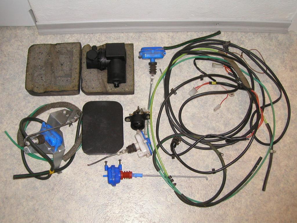

Hallo Katrin!
Habe Dir mal ein Foto von den ganzen ZV-Teilen rausgesucht.
Da kann man gut erkennen, dass die Unterdruckpumpe in so einem "Polster"
untergebracht ist. Dieser wird Dir wahrscheinlich fehlen.
Mit diesem wird die unter dem Waschwasserbehälter im Kofferraum rechts versenkt.
Dadurch klemmt die dann und es klappert auch nichts.
Das Loch für die Tankklappe ist in einem Scirocco ohne ZV nicht vorhanden
und müsste nachträglich reingebohrt werden. Würde ich aber wegen Rost nicht empfehlen!
Außerdem hat dadurch der originale Verschlussdeckel der ZV kein Schloss.
Da ich in meinem 16V die ZV auch nachträglich eingebaut habe, weiß ich, von was ich rede!
Habe daher das Loch NICHT gemacht. Braucht im Prinzip ja sowieso keiner und geht auch nicht ab.
Gruß, Peter

hi.
danke für die antwort :super:
das loch in den tankdeckel werde ich reinbohren, aber erst kurz bevor der
scirocco nächsten winter zum lackierer geht, ich denke das wird
dann keine probleme mit dem rost geben !
das polster um die pumpe habe ich auch dazu.
und da steck ich die pumpe einfach dort rein ohne riemen ?
anschlüsse nach oben oder ?
den verschlussdeckel habe ich auch ohne schloß bekommen
sogar in rot :-) )
was mich etwas gestört hat war das die halterung für den stellmotor
beim tank angenietet ist, das hab ich heute mit schnappmuttern und
orig. vw A-brett schrauben neu erfunden :verlegen:
wie hast du das gemacht ?
LG

AW: fragen zwecks der original ZV !
Beitrag von vwsciroccogtx16v »
Bitte gerne! ;-)
Wie gesagt, Pumpe mit Polster und die Anschlüsse nach oben einfach versenken und gut ist.
Du wirst dann merken, dass da nichts mehr wackeln kann. Mit ETWAS Druck runter in die Finsternis. :hihi:
Das Stellelement vom Tankdeckel habe ich weg gelassen.
Ist aber, wie Du richtig festgestellt hast, original angenietet.
Deine Lösung mit Schraube und Schnappmutter wird aber sicher auch den Zweck erfüllen.
Das Stellelement 533 862 153 in der Heckklappe kostet ca. 25.- Euro.
Dazu brauchst Du noch die Verbindungsstange 533 827 521, kostet ca. 5.- Euro.
Gruß, Peter
