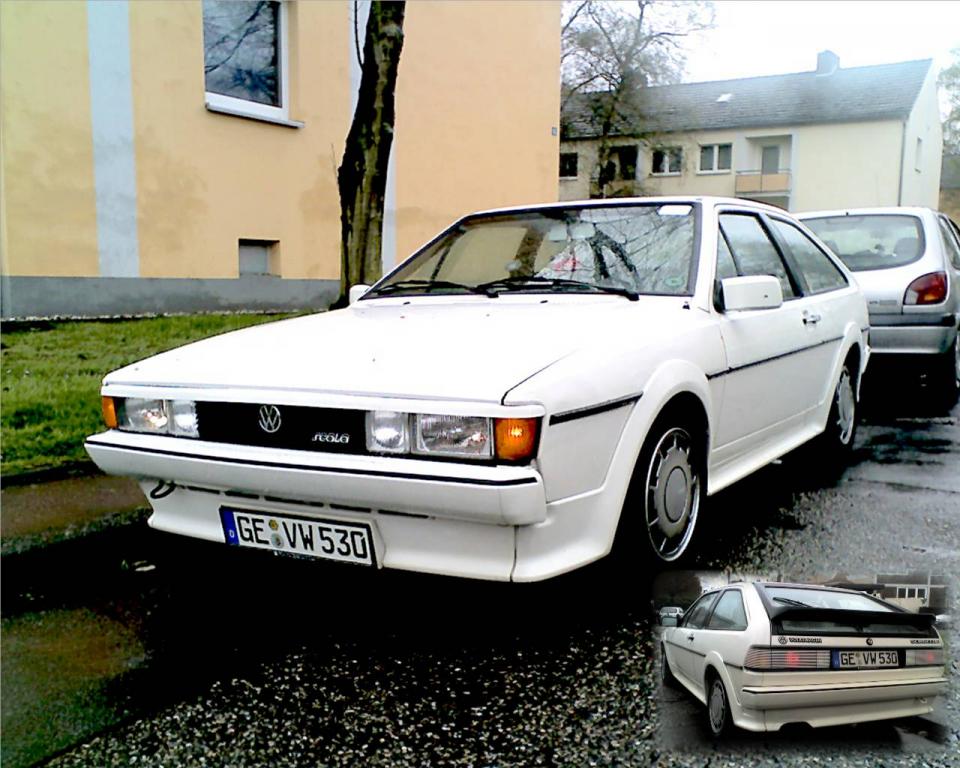

So ganz Tüvgerecht ist das nicht. Da auf jeden Glas die zulässige WattZahl steht. Bei den Originalen nur 21 W. Oton meines Tüvers. Angehalten hab mich damals keiner.
Bei meinen legalen weissen steht 21 und 5 W drauf.
Tipp Bei VW die Us Fassungen ( Für 2 Fadenbirnen ) bestellen Ca11€ das Stück.
Vorteil Optimale Ausleuchtung und kein Zusätzliches Loch. Mußt nur einen Steg leicht wegfeilen, damit der Stecker optimal sitzt und hält.
