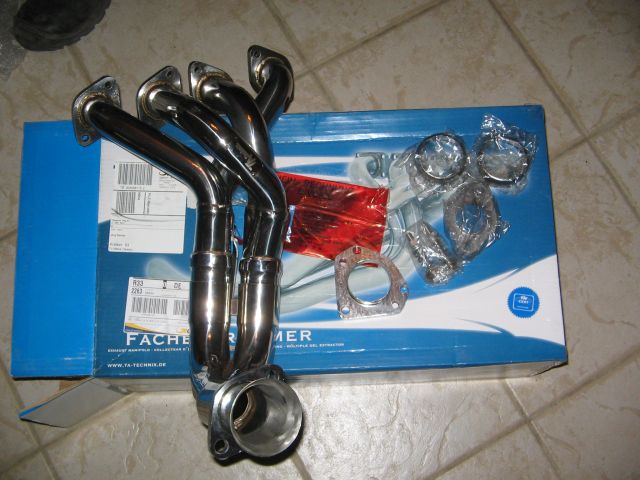

hab nen fächer mit kat anschluss gefunden...
Beitrag von andreasgti16v »
53B
